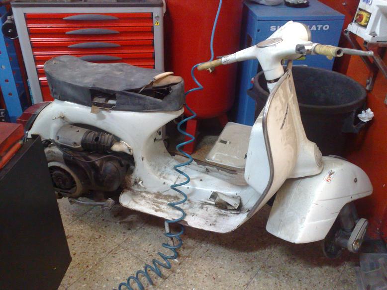

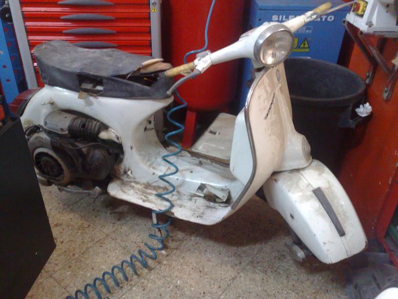

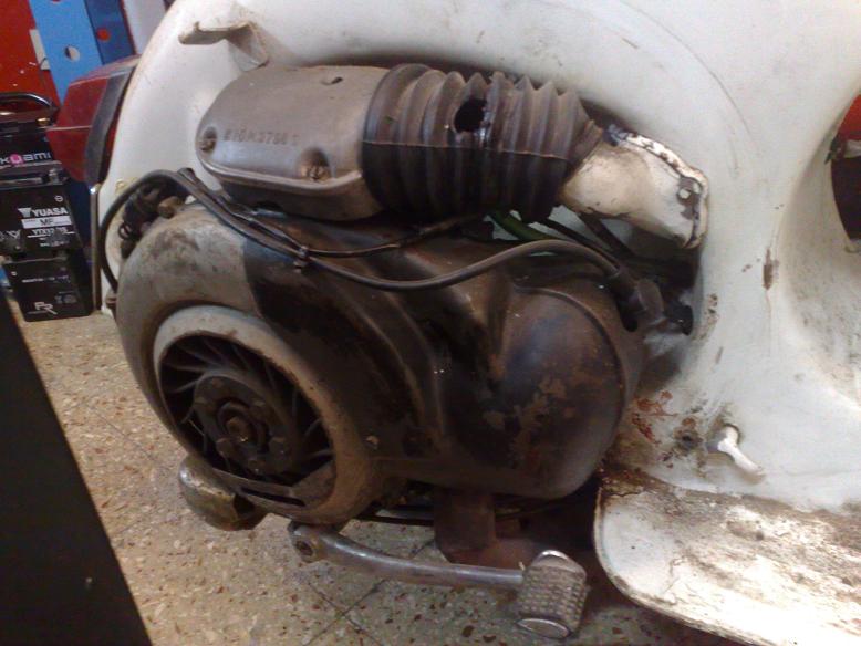

ragazzi mi aiutate a capire se la mia 180 ss e' una prima o seconda serie?la mia 180 ss e' del 67,non so se dovrebbe avere la chiave al manubrio e la batteria,il telaio e'0019xxx,non so neanche quale fanale posteriore montare...la vespa ha il manubrio,il bauletto,lo stop e il parafango diversi...sostituiti non so perche'!il colore originale era rosso,ma non so quale codice...vi prego di aiutarmi,non capisco se e' una prima o seconda serie,so che cambia lo stop,il devioluci,la chiave sul manubrio e la batteria,non so altro,mi e' difficile capire poiche' sono stati sostituiti il manubrio,il parafango,il bauletto e lo stop,e mancano anche le ruote,i bauli laterali e il tamburo anteriore,che dovrebbe essere quello tipo gs 160,cioe con la parte dove va il tappo svasata verso l'interno e il millerighe,giusto???help meeeee

é una seconda serie senza chiave in testa al manubrio e batteria,il fanalino posteriore č quello con il tetto corto come la 180 rally 1° serie,il devioluci č rettangolare e il clacson non č a ventaglio,il rosso per quel telaio č 1.298.5850.E' un restauro impegnativo,ma ne vale la pena per una 180 ss.Un saluto

Scusatemi,impegnativo nel senso che manubrio,parafango fanalino,faro,leve non sono di 180 ss,ed altri mancano,tipo pance,cerchi;volevo dire questo

Se é del 67 č sicuramente una seconda serie con le caratteristiche che ti dicevo compreso il rosso;le leve sono quelle con il pallino piccolo,del tamburo non sono sicuro ma mi sembra di si;io le ho entrambe e le mie hanno il tamburo eguale,il manubrio puoi tentare di cambiarlo su ebay;le pance le rifanno se non riesci a trovarle originali,cosi'come tutto il resto.Se fai una foto della sella aperta,vediamo pure il serbatoio.Se vuoi vedere il rosso,c'he un forum "foto nostre vespe" dove puoi vederlo.Ciao

ragazzi vi prego di aiutarmi,il mio meccanico sostiene che e' un prima serie,perche'dal buco dell'alloggio della batteria escono due fili(rosso e nero)quindi e' sicuro che monta la batteria...io(e voi)sostengo che sia seconda serie(anno 66,immatr.67,colore orig. rosso,telaio 0019xxx) non posso cominciare il restauro se non sono sicuro!esiste qualcosa con cui posso avere la certezza della serie???non so proprio cosa fare,aiutooooooooooo
