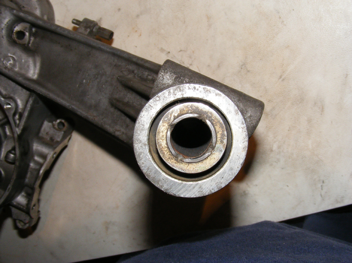

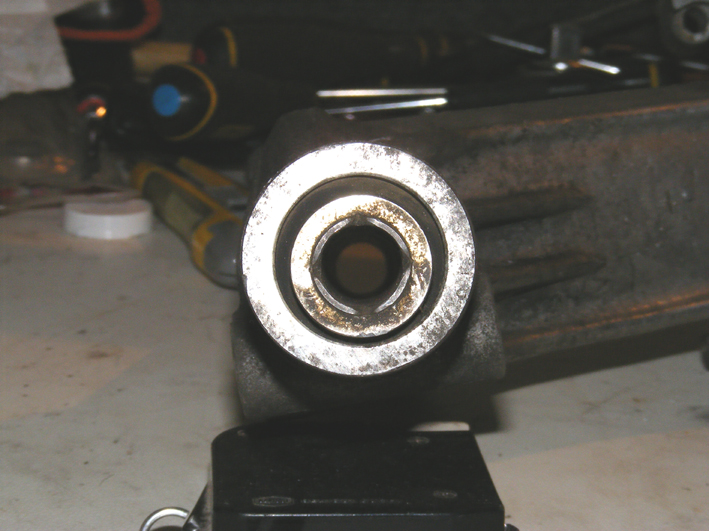

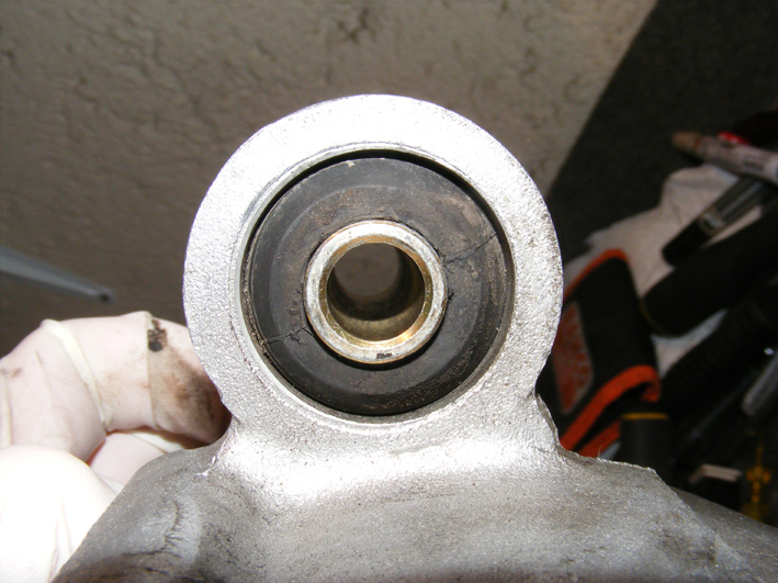

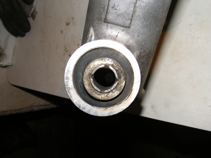

ragazzi come vi sembrano messi questi silent?
in particolare quelli della travesra motore.

sono ancora molto ben messi secondo me.

Ad occhio sembrano buoni, ma la risposta la trovi da solo semplicemente montando il motore sotto al telaio: se il motore sta dritto è tutto ok.

ehh già se il motore è storto un po cambiali...sennò sono buoni..

Inserito il - 30/10/2011 : 20:43:11  Mostra Profilo  Visita l'Homepage di poeta  Clicca per vedere l'indirizzo MSN di poeta Invia a poeta un Messaggio Privato
quando un motore è aperto così....
quello del carter lato interno di sx sembra parecchio fuori centro....
ma prima di dare giudizi catastrofici fai un'altra foto meglio centrata....
sembra infatti strano che il destro sia buono ed il sinistro no, per esperienza di solito è il contrario!!!
và poi detto che i silent sono bestiacce brutte da cambiare, ecco perchè in molti ti diranno che alla fine se non sono spappolati son buoni!!!
Se sei propenso a sostituirli sappi che io ho l'apposito strumento per cambiarli... e li cambio, ma non lo faccio volentieri, quindi fai foto e vediamolo meglio, non vanno cambiati se sono OK... ma valuta bene comunque, che i carter aperti così sono l'occasione buona per sostituirli...
parlo dei silent originali e non quelli imboccolati che ti sconsiglio sin da ora.
Quello dell'ammo post invece è perfetto... evidentemente un carburatore una volta tanto che non perdeva troppo---- sò io perchè.

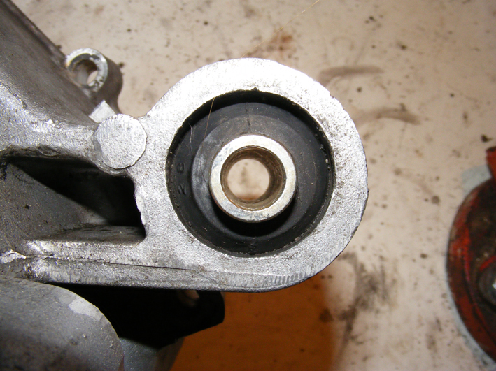

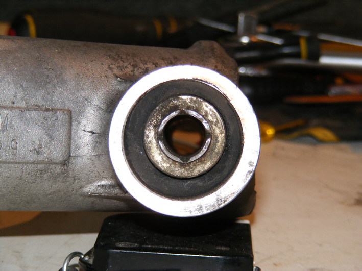

Paolo ecco le foto dei silent.ho cercato di centrarle il più possibile
379,77 KB
302,39 KB
questo è i motore di cui stò portando avanti il post 'primo motore' in elaborazioni.
E' un MY del 2002(euro 1)che ho preso di scorta visto che il mio del 2006 stà dando segno di cediemnto e volevo aprirlo,avendo prima un sostituto in modo da non rimanere a piedi.
devo dire che si conciano così gli originali figuriamoci quelli portati a 177...ti dico solo che gli ingranaggi della prima e della seconda sono da buttare,così come l'albero di trasmissione per intero(figurati che non esce più neanche lo stelo del cambio...)

sono da sostituire!

sì CAVOLO, NONOSTANTE I pochi anni di vita della My 810 anni son nulla per una vespa) quei silent si sono deformati, nel particolare uno verso l'alto e l'altro verso il basso, questo fà sì che la deformazione dell'uno si sommi all'altro, insomma hai la traversa storta....
evidente che la qualità dei gommini non è più quella di una volta!
Vabbè, van cambiati, se non trovi chi te li fà (ipocrita che sono sò benissimo che li fanno davvero in pochi quei silent!), SPEDISCIMI, il solo carter interno ed i gommini se li hai trovati, il perno e le due boccoline vanno recuperati.
Ti mando MP con copordinate e costi...
