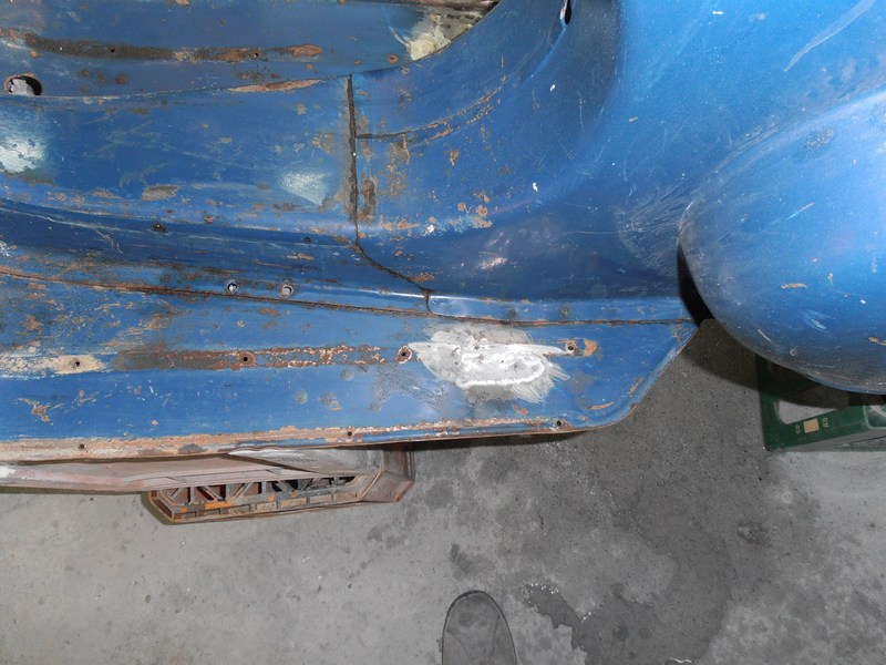

Inserito il - 01/05/2012 : 18:10:01  Mostra Profilo Invia a djgonz un Messaggio Privato

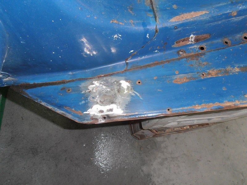

Visto che la vespa ha veramente poco da fare, ho deciso di tappare i buchi e raddrizzare le botte prima della sabbiatura. Dopo comunque verrà ricontrollata, sicuramente qualcos'altro salterà fuori.

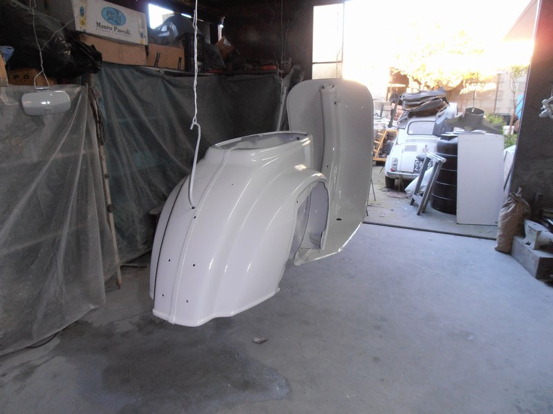

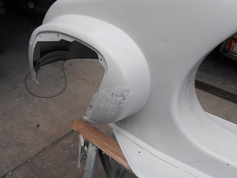

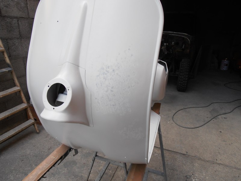

Inserito il - 07/05/2012 : 21:09:35  Mostra Profilo Invia a djgonz un Messaggio Privato

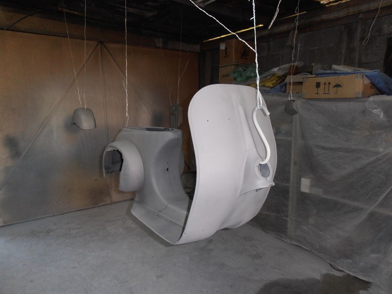

Vespa sabbiata e primerizzata

Inserito il - 07/05/2012 : 21:28:20  Mostra Profilo Invia a alevespa50 un Messaggio Privato
bella bella

Inserito il - 08/05/2012 : 03:17:06  Mostra Profilo  Visita l'Homepage di mino  Clicca per vedere l'indirizzo MSN di mino Invia a mino un Messaggio Privato
ottimo lavoro come sempre djgonz, complimenti! bella scelta anche il biancospino. ed il motore come lo fai??

Inserito il - 08/05/2012 : 16:39:34  Mostra Profilo Invia a lucio_vf un Messaggio Privato
Ottimo e veloce, bel risultato.
Mi sbaglio o il manubrio ha un forellino in corrispondenza della ghiera attorno al faro?
Cerco 125 Primavera da restauro o conservata.
Inserito il - 08/05/2012 : 17:50:47  Mostra Profilo Invia a sanrem un Messaggio Privato
Non sbagli... !! Ci va una vite per fermare la cornice del faro !
Inserito il - 08/05/2012 : 20:32:23  Mostra Profilo Invia a djgonz un Messaggio Privato
Esatto, il manubrio ha un foro che verrà tappato, inoltre è rotto in corrispondenza della leva del freno.

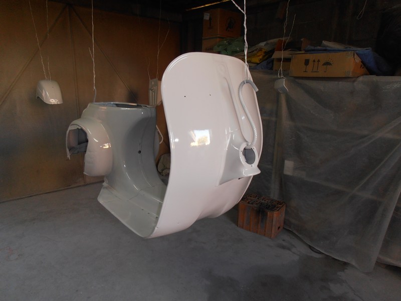

Inserito il - 11/05/2012 : 12:18:00  Mostra Profilo Invia a djgonz un Messaggio Privato

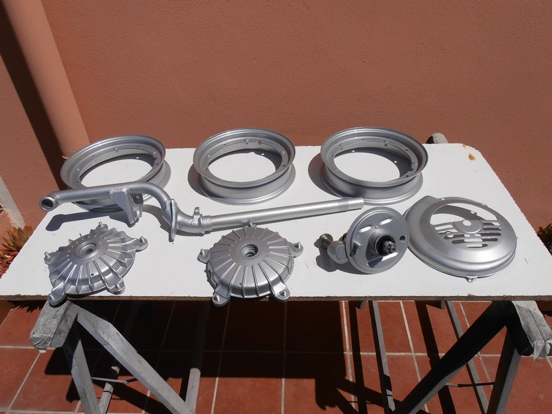

Cerchi, tamburi, mozzo, stelo forcella e copriventola verniciati in Alluminio Metallizzato 983

Inserito il - 14/05/2012 : 10:27:04  Mostra Profilo Invia a lucio_vf un Messaggio Privato
Personalmente non avrei verniciato tutta la forcella, ma avrei sfumato lasciando senza colore la parte superiore, dove si avvitano le ghiere.
Non e' certo un errore, ma a me da fastidio il colore sul filetto, poi si scrosta tutto...

Inserito il - 14/05/2012 : 11:05:16  Mostra Profilo  Visita l'Homepage di fra2 Invia a fra2 un Messaggio Privato
La primavera è sempre bella ha il suo fascino... complimenti!!!!
ma la scocca non lo hai ribattuta? lo hai riverniciata sopra?
come hai fatto i lavori? forse mi sono perso qualcosa???
Inserito il - 14/05/2012 : 13:52:24  Mostra Profilo Invia a djgonz un Messaggio Privato
Mica è la tinta quella
Per quello ci vuole ancora un po'
E' solo antiruggine.
A me da fastidio vederla sfumata Così come la carrozzeria anche se in origine era così.
Comunque il filetto verrà spazzolato ovviamente
Inserito il - 14/05/2012 : 13:54:39  Mostra Profilo Invia a djgonz un Messaggio Privato
Stamattina ho battutto le ultime botte
