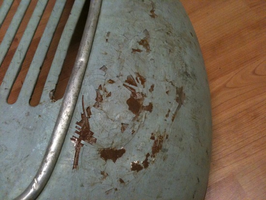

Inserito il - 14/11/2011 : 17:14:51  Mostra Profilo Invia a slow66 un Messaggio Privato
Ecco il problema
77,58 KB
76,23 KB
Cosa posso fare per recuperare la carrozzeria?

Inserito il - 14/11/2011 : 19:26:35  Mostra Profilo Invia a alevespa50 un Messaggio Privato
secondo me li ti conviene tirar su il piu possibile la bottarella, stuccarla e farti fare una bella sfumatura di vernice nitro a campione da un buon carroziere, poi magari per invecchiarla la strofini per bene con una spugnetta da piatti e cif crema (così come su tutta la vespa)
