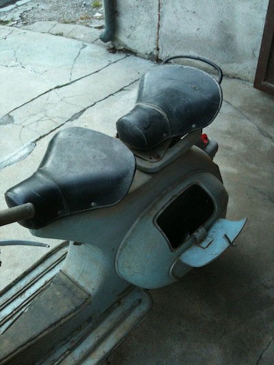

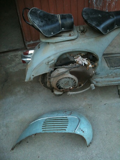

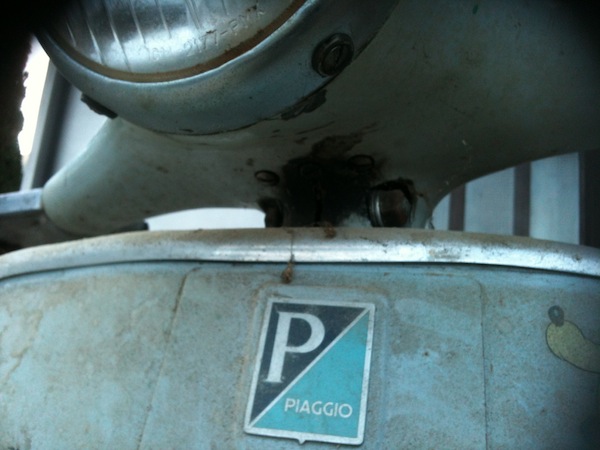

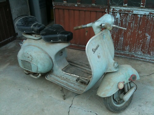

Inserito il - 29/10/2011 : 18:17:17
ECCOLA!!
Allora.......anno 1960 documenti tutti in regola, e' radiata d'ufficio per il mancato pagamento dei bolli, l'ultimo e' stato pagato nel '73, ruggine non ce n'e' apparte qualche piccola tacca ma superficiale niente che una buona pulizia non possa togliere, pedane a posto e motore inchiodato (sospetto che un topolino si sia incastrato dentro ). Pedane sanissime e manubrio scomponibile praticamente intatto. Note "dolenti" tappettino centrale e gran parte delle strisce in gomma.......smolecolati dal tempo, piccoli graffi sulla carrozzeria lato portaoggetti (sistemati alla meglio da qualcuno all'epoca, plastica contachilometri incrinata ma strumento funzionante (segna 23.000 e rotti Km.), plastichino del fanale post. rotto e per finire dei graffi sulla cornice del fanale posteriore. Per farla breve io l'ho presa così' com'e' mi e' partito l'embolo . Per favore ditemi cosa ne pensate e come e' meglio procedere per il restauro (io sarei propenso per un conservativo visto come e' messa). Ragazzi grazie fin d'ora per le vostre dritte. Ecco le foto:
 66,14 KB
 72,46 KB
 70,86 KB
 71,25 KB |
Mai discutere con uno stupido, prima ti porta al suo livello poi ti batte per l'esperienza. |
Prov.: Napoli
Città: milano
4338 Messaggi |
Inserito il - 29/10/2011 : 18:21:52
| beh è bellissima! |
Città: XXX
9999 Messaggi |
Inserito il - 29/10/2011 : 18:40:05
| è una vnb4 e l'anno non è sicuramente il 1960... prendila subito e guai a te se la restauri!!!!! |
Regione: Sardegna
Prov.: Cagliari
Città: Serdiana
8328 Messaggi |
Inserito il - 29/10/2011 : 19:05:59
A me sembra sia celeste, quindi se è una VNB4 non vedo cosa ci sia da conservare. Di sicuro una 1-2 non è visto che il manubrio non è scomponibile, ha il bordoscudo, ha il tappetino al posto dei listelli, ha i fregi sui cofani e ha il pedale freno diverso. Sicuramente è stata riverniciata. |
Città: XXX
9999 Messaggi |
Inserito il - 29/10/2011 : 20:22:43
| djgonz ha scritto:
la vnb4 è di un colore strano... proprio grigio azzurro... secondo me è il suo... |
