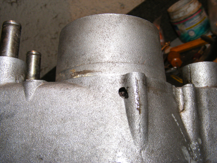

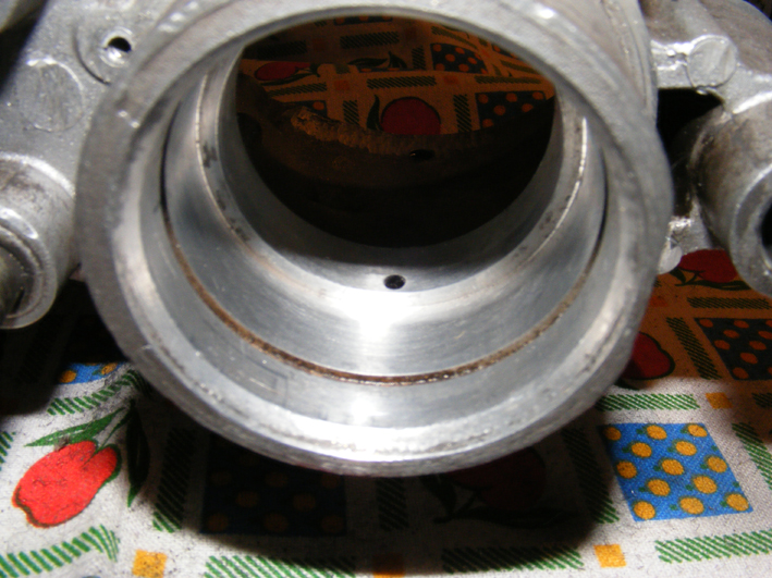

Inserito il - 30/10/2011 : 12:04:05  Mostra Profilo Invia a fabrybg un Messaggio Privato
ecco il foro...effettivamente è dietro alla sede cuscinetto,dove và alloggiato il paraolio.
E' passante ma non ne capisco lo scopo...

Inserito il - 30/10/2011 : 13:27:12  Mostra Profilo Invia a Alessio un Messaggio Privato
Grazie per le foto, ma se non è chiedere troppo, potresti fare una foto del carter da più lontano perchè intuisco dove si trova ma non riesco a individuarlo sulla mia.
Lo scopo del foro passante è quello di far uscire l'olio in caso di guasto del paraolio, altrimenti finirebbe nelle ganasce del freno con ovvie conseguenze.
Personalmente penso che sia meglio così, perchè quelli con paraolio esterno hanno il problema che se si rompe il paraolio si sporca il freno di olio.

Inserito il - 30/10/2011 : 15:01:07  Mostra Profilo Invia a fabrybg un Messaggio Privato
guarda il carter dal lato tamburo posteriore.
il foro si trova nella mezzeria del cuscinetto albero di trasmissione.se hai tutto montato dovresti vedere lo scarico che è nella parte inferiore del carter
