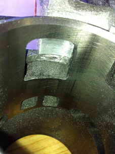

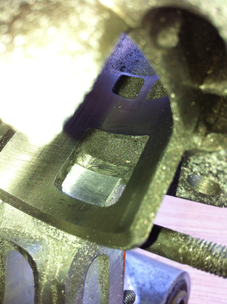

dalle foto sembra tutto ok, ricorda di lavare bene il cilindro!!!! metti due foto della valvola, hai lavorato anche l'albero?

L'albero l'avevo già comprato anticipato.....ho allungato la valvola di 3-4 mm da una parte, mi sembra la parte piu' lontana dalla canna del cilindro....penso la parte dove viene anticipata l'aspirazione....ora non ho fatto la foto...magari domani faccio un paio di foto anche a quella....
cmq certo che lo lavo bene.....è srapieno di trucioli....!!!
Ma il 3 travaso come vi sembra...??? non si vede bene l'accoppiamento con il cilindro...cmq qualcosa si vede.....

pessima operazione per come la vedo io... non bisogna mai toccare la valvola a caso!!! bisogna modificare la valvola in base a misurazioni se no è meglio lasciarla originale secondo me, comunque non avrai lo stesso problemi ma non è una buona operazione, anzi è una pessima operazione che non ti ha neanche dato la possibilità di crescere nell'ambito delle elaborazioni.. se chiedevi ti si poteva far fare un lavoro molto più curato ma ormai chiudi così che va bene lo stesso..
