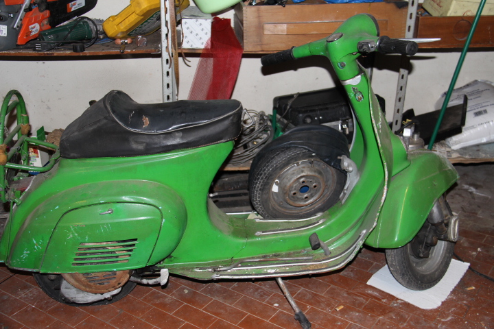

Ciao a tutti, come promesso oggi nella sezione in vespa veritas sono andato a fare un po' di foto e sono tornato un po' confuso... La soggettona che sta per finire sotto le mie grinfie è questa:

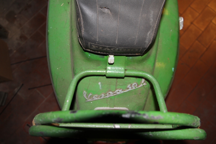

Dalla sella e dalla foma del faro (tondo) avevo inizialmente pensato che fosse una Vespa 50 R, mentre nell'andare a fare le foto oggi ho notato che dietro la targhetta riporta un bel Vespa 50 L..
Il colore originale è indecifrabile... gli strati di vernice sono MILLE

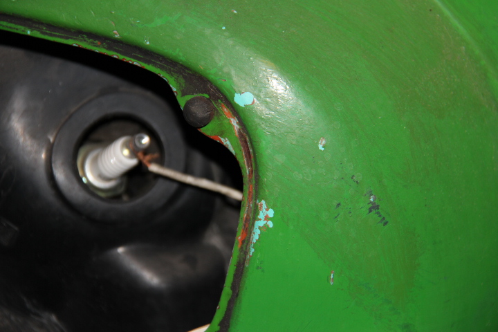

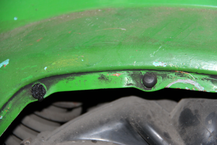

Come potrete vedere nella foto qui sopra le soluzioni tecniche attuali dovranno essere un po' riviste (il filo annodato attorno alla candela in quel modo al posto della pipetta è un po' da vandali... ammesso che funzioni ) Purtroppo il numero di telaio non è molto leggibile visi i vari stradi di vernice...
Mi era sembrato ad una prima lettura 319418 ma riguardando le pagine di qeusto forum mi rendo conto che una 50 L non può avere quel numero di telaio ammesso che la targhetta dietro sia giusta... Se volete una buona notizia vi dico che il carburatore è nuovo... e quindi, sperando che almeno quello sia pari all'originale, su questo punto non ci dovrebbero essere problemi... Ci sarà da lavorare... per mesi... Solo che non ho la più pallida idea di da che parte iniziare e quindi vi chiedo un po' di suggerimenti..

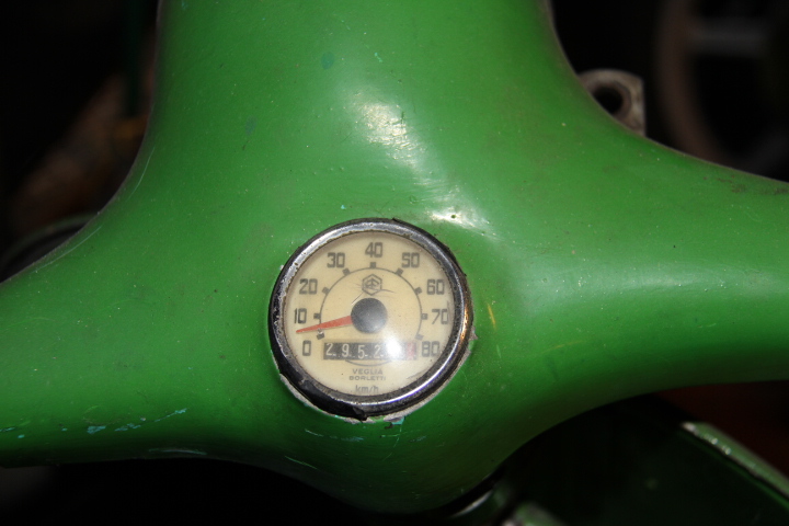

Ps: dimenticavo questo curioso particolare... il contakm, che nella scheda sul forum non sembra comparire nelle immagini presenti... Immagine:

sulla vespa 50 il conta km era un accessorio, in origine sarebbe scalato a 60 km/h, quello con scala 80 km/h è per la 90. oggettino comunque gustoso e difficile da trovare!
sicuramente si tratta di 50 L visto che la scritta dietro è posizionata in modo corretto (se l'avessero messa dopo sarebbe sicuramente messa un pò male...) strisce pedana in alluminio montate solo sulla L, ammortizzatore anteriore tipo special hai il librettino? se lo stemma sullo scudo è quadrato è una '66-'67 circa, se invece è esagonale è una '68-'69 (sempre circa ) per iniziare lo smontaggio segui questa guida piu o meno è uguale http://www.vespaforever.net/forum/topic.asp?TOPIC_ID=3136

il suo colore origibale è arancione, si vede sotto tra i mille colori, arancio 916 se ben ricordo...

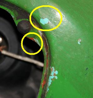

Inserito il - 17/10/2011 : 22:04:39
| poeta ha scritto:
il suo colore origibale è arancione, |
dalle scrostature sembra invece più probabile il verde paraggi 315...
 35,48 KB
sembrerebbe che l'arancio stia sopra il verde, comunque dalle foto è difficile dirlo con certezza |

| bellissima la pipetta della candela!! |
quel conta km ce l`avevo sul ciao scalato a 60 km/h, altro che introvabile!  |
PX177E (arcobaleno125)
Città: Sorrento
8665 Messaggi |
Inserito il - 19/10/2011 : 11:03:48
è quello scalato a 80 che è raro! |

togli un po di vernice dal numero di telaio.......... .......usa magari lo sverniciatore in modo da non rovinare i numeri stampigliati! Cosi' sai bene il codice e la puoi identificare! |

Verde paraggi? Forse...
Chi scommette sull'arancio?
