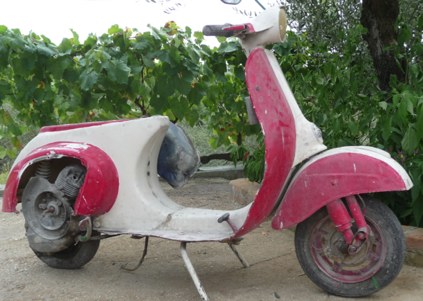

Inserito il - 16/10/2011 : 22:11:20  Mostra Profilo Invia a vespino77 un Messaggio Privato
Ecco lamia 50r tricolore deceduta nel 90 x i mondiali.
42,49 KB
io vengo da Primavalle con la vespa rosso bordo', de prima me fa' na' piotta , de seconda me se cappotta . .

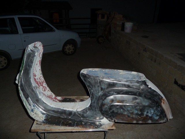

Inserito il - 16/10/2011 : 22:19:56  Mostra Profilo Invia a vespino77 un Messaggio Privato
84,56 KB
67,16 KB
Primi lavori.
semisverniciata risaldate le pedane e semiriaddrizzate.
LO Faccio solo Xche' gli voglio bene altrimenti era buona solo x non far sbattere il cancello . . .

Inserito il - 17/10/2011 : 09:27:39  Mostra Profilo Invia a alevespa50 un Messaggio Privato
si è visto di mooolto peggio complimenti e continua così

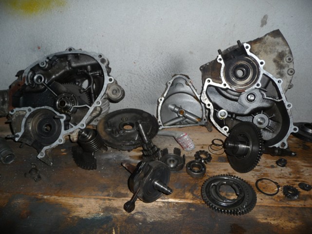

Inserito il - 30/10/2011 : 15:06:29  Mostra Profilo Invia a vespino77 un Messaggio Privato
Continua la ristrutturazione.
comprato paraoli e albero motore nuovo a 70 euro .
Ho deciso di non fare modifiche. tranne cilindro e pistone per non dover dare di piede sulle salite del mio paese,comunque modifica reversibile in 10 minuti,raggion per cui entro la prossima settimana se mi consegano statore e evolano smonto il 100 con soli 3 km dal pk e dovrei chiudere il motore del 50r .
Ho anche fatto l'ordine su internet di tutti i pezzi mancanti da motoricambi Soviero lo conoscete ? Qualcuno ha acquistato da lui sa dirmi se e' professionale ??
Ho deciso per il blu (anche se il blu non mi piace come colore ma e' il migliore fra la scelta fra gli originali) xo' monto sella bianca e copriruota bianco con strisce tricolore x lungo,e non provate a darmi del coatto sono troppo patriotta e il tricolore lo piazzo deppertutto
