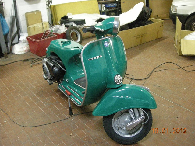

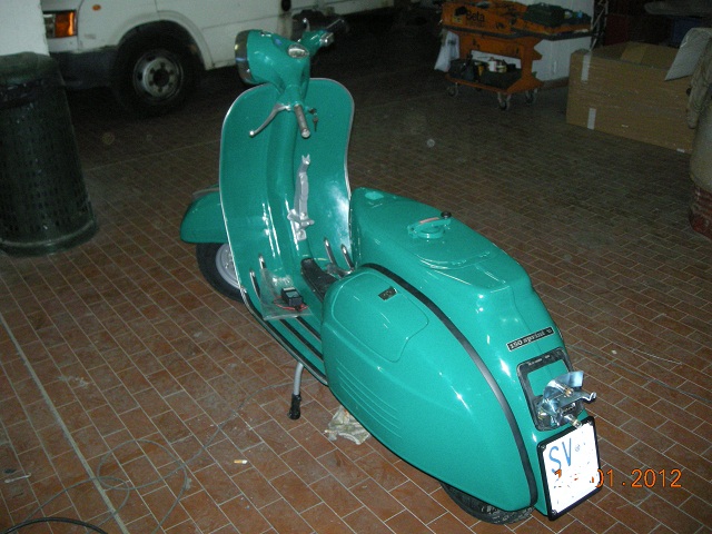

Inserito il - 19/01/2012 : 19:12:29  Mostra Profilo Invia a Gaspare51 un Messaggio Privato
Stasera sono passato in carrozzeria e ci sono stati progressi!
147,23 KB
135,4 KB
Ma è mai possibile che io sia l'unico di Genova ad avere la vespa targata Savona?
147,23 KB
ora una domanda: ho alcune immagini di sprint veloce II serie che hanno il bordino dello scudo nero. Dalle vecchie foto anche la mia lo aveva nero, ma la vernice se n'era andata quasi tutta, tanto che pensavo che fosse stata una riverniciatura fatta un po' così. Ora il carrozziere mi ha montato il bordino alluminio perchè, secondo lui, nero non esiste. Che dite?
