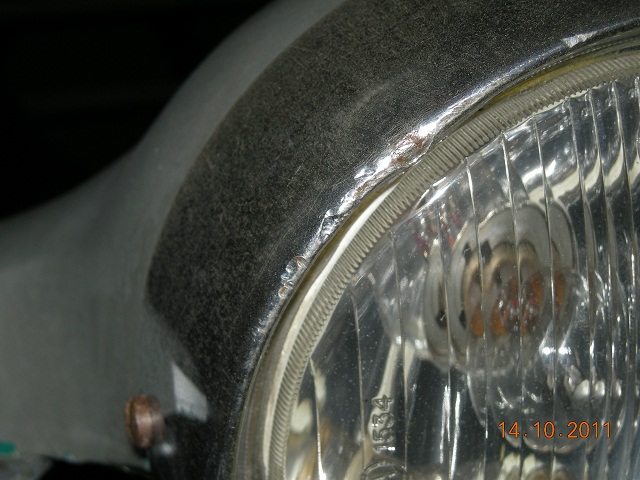

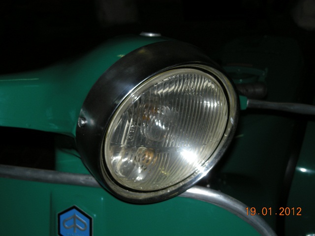

Ora ho un altro quesito: Luigi (il mio amico carrozziere) ha sostituito la ghiera del fanale (nonostante gli avessi deto che la volevo mantenere) perchè era un po' rovinata. l'ha sostituita con quella che vedete nelle immagini sotto. Come scusa ha detto che anche quella che avevo non è originale, perchè non ha il marchio SIEM (ed in effetti non c'è) la domanda è - Ci deve essere? -
Ha sostituito pure il fanalino posteriore originale con uno nuovo, (in questi giorni, stranamente, era in vena di sostituzioni) il fanalino originale aveva la plastica rossa leggermente crepata sotto il "tettuccio". Secondo me la crepa che è facilmente riparabile, difatti ho deciso di ripristinare la plastica originale una volta che ritornerò in possesso della vespa (il portalampade sembra malmesso, ma vedrò in seguito).
Qesta sotto è la ghiera attuale
73,09 KB
Questo particolare invece rappresenta il "Danno" sulla ghiera originale. E' possibile ripristinarla?
118,3 KB

La ghiera è possibile ripristinarla, se non bastasse piegandola e lucidandola e non ti accontentassi del risultato che non sarà perfetto si dovrà provvedere a un riporto di materiale, alla lucidatura a specchio e alla ricromatura...un lavoro antieconomico (io lo ho fatto).
Non è detto che se non ha il marchio Siem sopra non è originale, non tutte lo avevanoo ma erano originali...comuqnue per questa conferma aspetta i piu' esperti.

I lavori grossi, li faccio fare al carrozziere, per ora l'importante é che il restauro finisca. I lavori di finitura, che faranno poi la differenza li faró io, ho già in programma la sella, il fanalino posteriore, la ghiera del faro, le viti che fissano il serbatoio che ho visto sono state cambiate e quelle nuove hanno le scritte e poi chissà quante altre cose ancora...

la ghiera anche io credo che non necessariamente doveva portare la scritta siem per essere originale,infatti sulla mia gtr conservata la scritta siem non c'è,ho anche un faro di riserva completo acquistato in un mercatino,completo ma senza scritta siem sulla ghiera,dubito non siano originali,ma sulla parabola però deve esserci obbligatoriamente,così come sulla plastica del fanalino posteriore,o verlux o siem,ASSOLUTAMENTE NIENTE FAR!
ottimo lavoro ragazzo,davvero bella!

Sul faro c'è scritto siem, mi sembra quindi di capire che la ghiera era originale. Bene la restaurerò e rimetterò quella.
