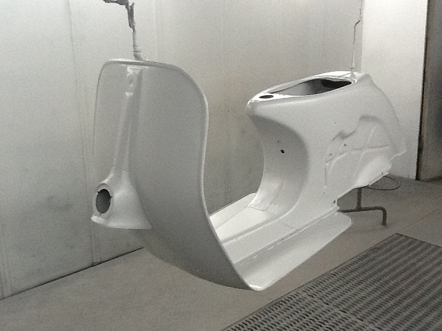

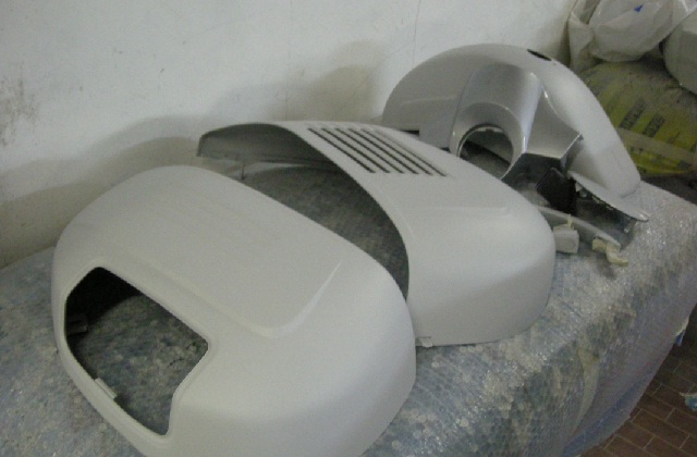

Penso cia meglio non fare una sola risposta lunghissima, e quindi pensando sia più leggibile la spezzetto in tre o quattro.

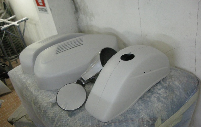

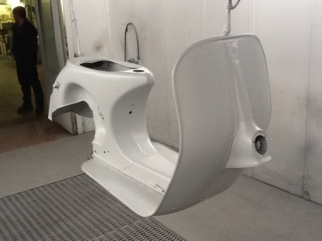

Ora vi presento la vespa ed i vari pezzi con la mano di fondo ufficiale (max Meyer 8012M)anche questo è un antiruggine, ma a detta del carrozziere non ha nulla a che vedere con quello di prima.

natutalmente il coperchio del manubrio della PX ed altri pezzettini non c'entrano nulla, passavano di lì per caso...

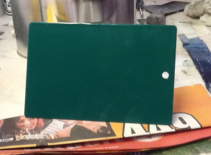

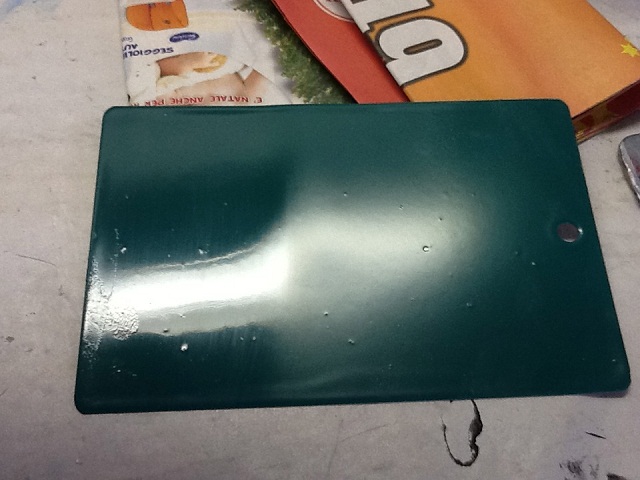

A questo punto era nato il problema del colore, dopo vari discorsi fatti con il carrozziere ed i consigli arrivati da voi (Grazie Digonz) ho deciso di farla in acrilico bicomponennte a lucido diretto. Prima però abbiamo fatto ancora un po' di prove per individuare la tonalità di lucido giusto, vi allego alcune immagini di piastrine opache, opache lucidate a mano, lucide già di suo... (il mio amico Luigi ha una pazienza infinita, a lavoro finito gli regalerò una cassa di vino)

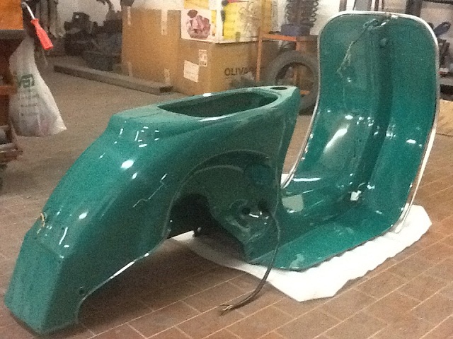

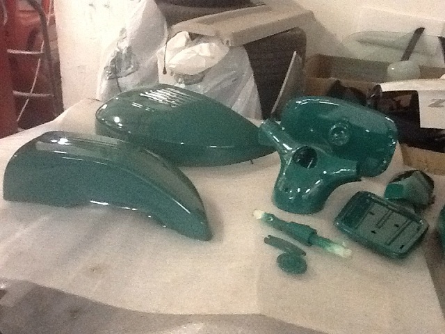

Ed ora finalmente la vespa verde ascot (Max Meyer 1.298.6307) però non prodotto dalla max meyer, ma da un'altra ditta per questione di lucido (quello della Max Mayer è troppo lucido e non si può opacizzare in lavorazione, io vorrei simulare il lucido delle vespe
129,06 KBanni '70)
Strano questo Verde Ascot, tutte le volte che lo guardo o lo fotografo ha una tonalità diversa! Che sia questo il suo pregio?
Mi è persin venuto il dubbio che nei vari passaggi alla fine il colorificio mi avesse fatto un colore un po' diverso, ma non è così, ho tenuto la bomboletta che mi ero fatto fare (vedi due o tre pagine indietro), ho fatto la prova e tutto quadra!
139,35 KB

Inserito il - 10/01/2012 : 07:02:31  Mostra Profilo Invia a XXX VESPA XXX un Messaggio Privato
è un colore bastardo..
comunque ben fatto!

io sono di parte ,ma bella bella veramente,ora sotto col rimontaggio!

peccato che Verde Ascott sia solo il prima serie scritte corsive fino al 73, e che sia Verde VALLOMBROSA solo quello nel 1976-77 la S.Vel seconda serie scritte stampatello.
Che anno la tua?
Che colore sotto? Pia 108? Anno 74-75-76-77???
