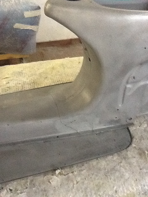

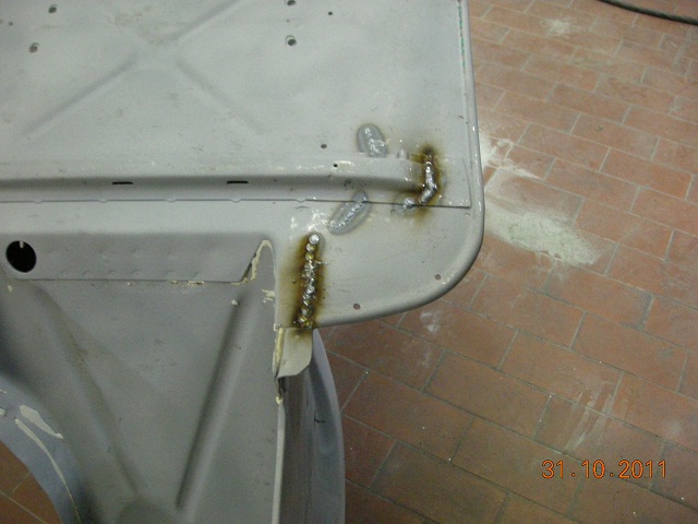

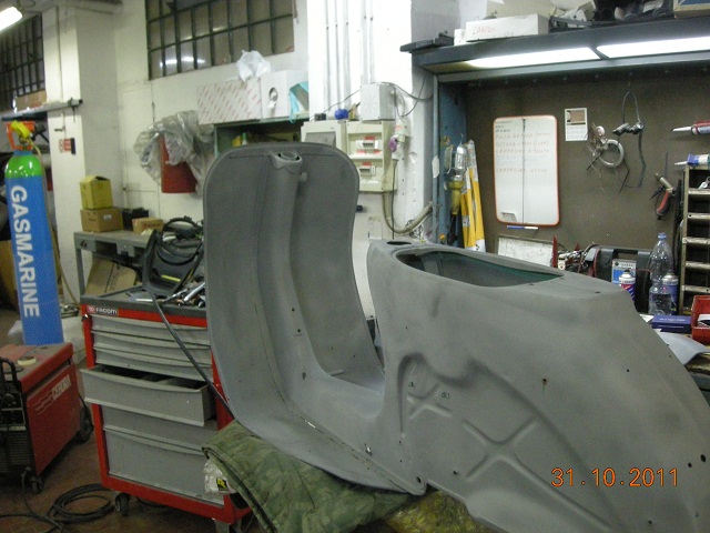

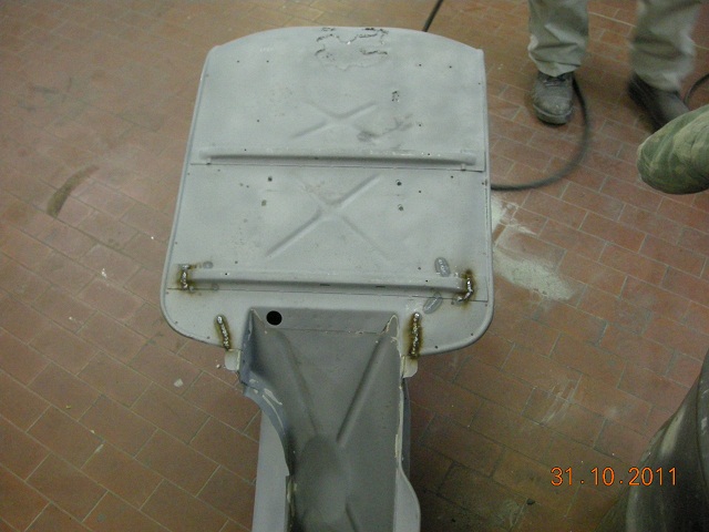

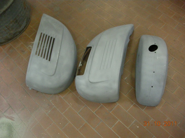

Rieccomi con un po' di foto:
La vespa è appena ritornata, dopo una settimana di sabbiature.
124,43 KB
La scocca nuda, in tutta la sua bellezza
92,95 KB
Altri pezzi, qualcuno già radrizzato, qualcun'altro no
92,67 KB

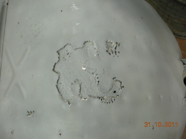

Una rottura sulla pedana...
93,91 KB
La stessa rottura 6 minuti e qualche secondo dopo (cronometrati)
97,51 KB
La pedana vista di sotto con qualche riparazione abbozzata ed un paio di "camolature" dovute alla ruggine...
Insomma i lavori procedono!
Non c'e fango che tenga!

In questi giorni, noi genovesi, abbiamo spalato fango quindi i lavori di restauro hanno subito un rallentamento. Comunque qualcosa s'è fatto.
Ecco le foto:
79,74 KB

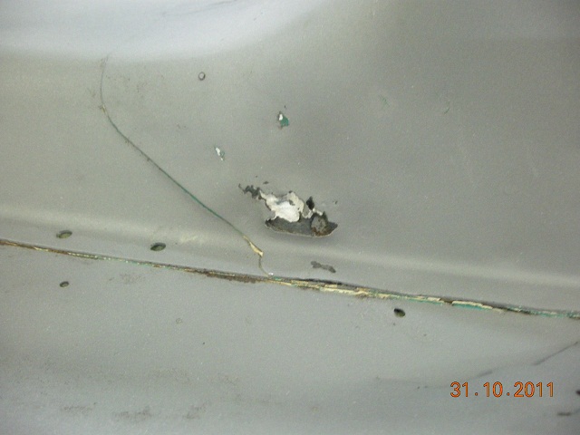

questo è un dettaglio della "camolatura" dovuta a ruggine che aveva subìto una precedente bizzarra riparazione
143,2 KB

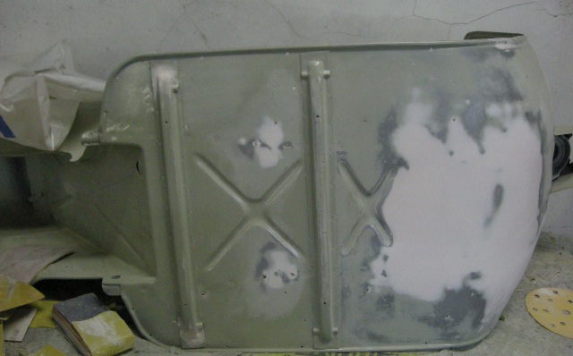

e questo è la stessa parte ripristinata mediante asportazione di tutto il marciume e saldatura di testa di una pezza opportunamente sagomata. (Comunque la pezza ha interessato un pezzettino della X sulla pedana e no l'ha riprodotto correttamente... mi sà che andrà ritoccata!)
81,93 KB

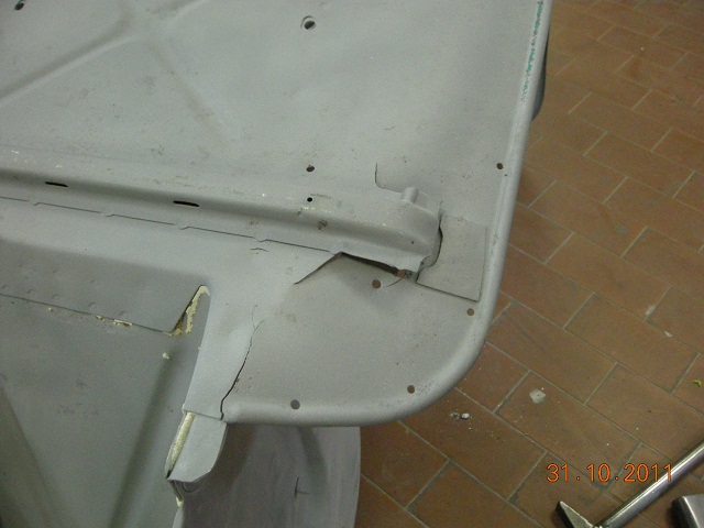

Camola sul tunnel
141,94 KB
Camola rappezzata con lo stesso procedimento di prima ovvero taglio, sldatura di testa molatura...(questa mi piace)
130,36 KB
Raddrizzatura di quella bruttissima botta sullo scudo (questo lo considero un bel lavoro da battilastra e mi piace, mi piace molto!)

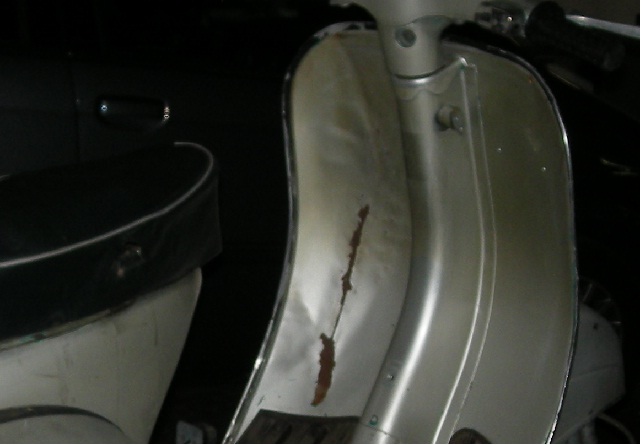

ah questo è lo scudo prima della cura (non ho foto migliori accidenti, se ne fanno sempre troppo poche)
56,51 KB
dopo il ritocco alla pedana inizieranno antiruggine, stuccature carteggiature ecc, comunque vi farò il racconto fotografico

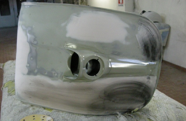

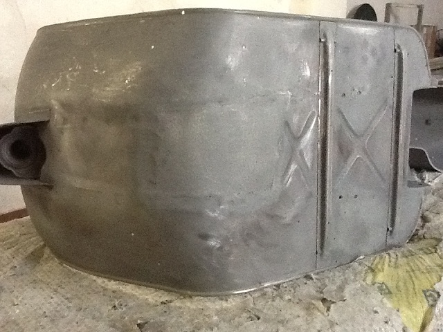

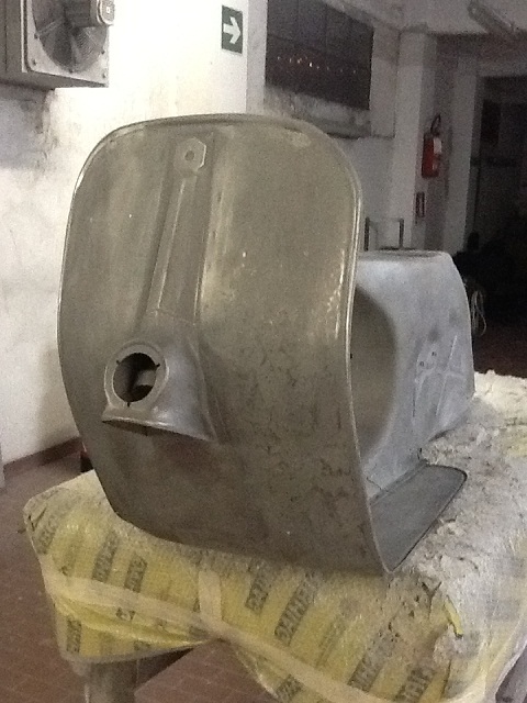

Ora pubblico alcune immagini ed alcune notizie su come procedono i restauri.

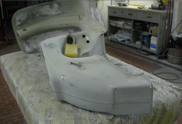

Nelle immagini seguenti si può vedere la scocca a cui sono state applicate le prime due mani di antiruggine bicomponente, poi sono state stuccate le minime irregolarità ancora presenti e quindi si è proceduto con una pesante carteggiatura generale.
72,67 KB
89,11 KB
65,52 KB
naturalmete tutto il resto ha beneficiato dello stesso trattamento.
