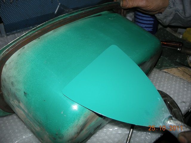

Wyatt87 ha scritto:
Gaspare51 ha scritto:
101,45 KB
come al solito delucchi sbaglia leggermente la tonalità... se noti i due colori sono lievemente diversi infatti... anche sulle pance della mia vespa è successa la stessa cosa...
si, un pochino ed in un'altra immagine fatta con il flash si vede anche di più (la allego), comunque siamo lì lì... e poi rifacendola tutta non ci dovrebbero essere problemi.

Tanto che ci sei un pelo più scura la potresti far fare no???

Quella bomboletta è UHS (Ultra Alto Solido), quindi bicomponente a lucido diretto. Nitro non è di sicuro. Per il resto concordo con il carrozziere, prendi una vernice bicomponente a lucido diretto (ti consiglio PPG), magari non UHS che costa di più ed è molto più brillante, cosa che mi pare tu non voglia ottenere.

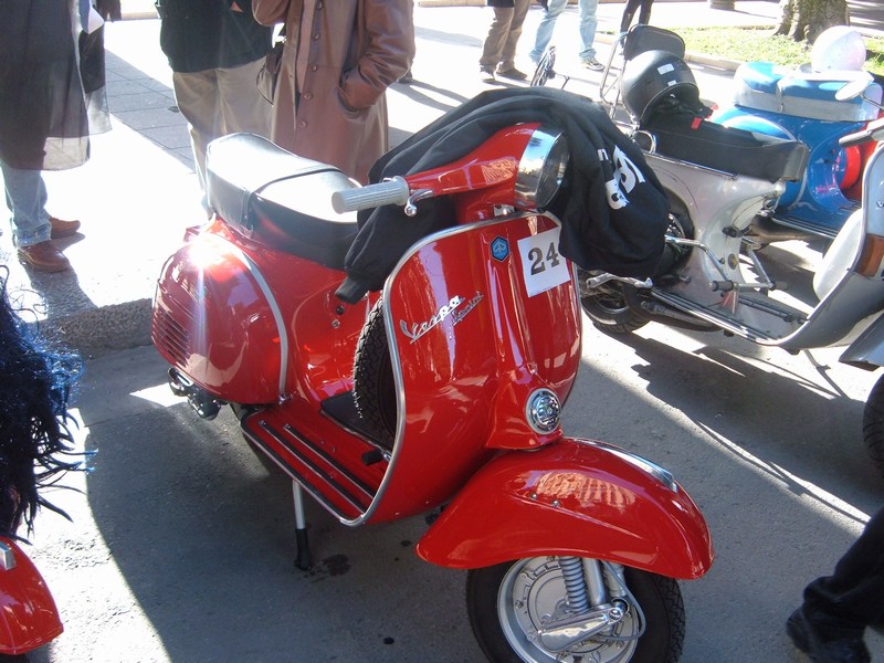

Inserito il - 26/10/2011 : 20:56:43  Mostra Profilo Invia a djgonz un Messaggio Privato
Questa l'ho verniciata io tempo fa, se cercate dovrebbe esserci anche la discussione qua nel forum.
