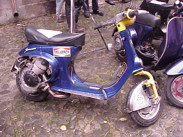

Inserito il - 19/10/2011 : 15:40:54  Mostra Profilo Invia a Gaspare51 un Messaggio Privato
sgaruffo ha scritto:
sella corta veramente un obrobrio
nessuna vespa è mai un obrobrio, anche se a volte si si vede qualche opera di iconoclastia tipo questa...

Inserito il - 19/10/2011 : 20:33:56  Mostra Profilo Invia a sgaruffo un Messaggio Privato
confermo che la SV con monoposto e sellino è un vero e proprio obrobrio
