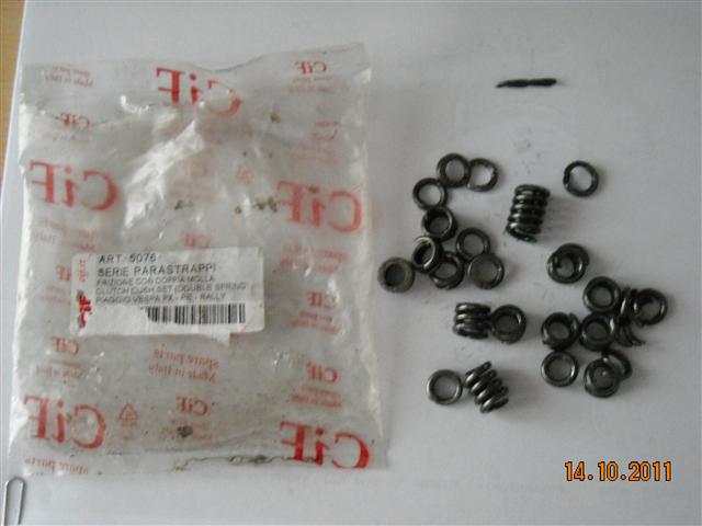

seguendo la tua guida ho aperto ed ho sostituito i parastrappi, faceva rumore di ferraglia ed ecco la sorpresa come in foto:

Miiiiiiiinc... , hai avuto fortuna, a momenti si rompevano le molle !!!

, infatti sono stato proprio fortunato

quelle molle attutivano sicuramente i colpi,, controlla per bene il cestello della frizione che non abbia cricche, cambia la crocera e controlla la tolleranza del cambio, cambia tutti i cuscinetti e paraolio e oring, battute della messa in moto, controlla l'albero e rettifica il cilindro... buon lavoro, se ti servono consigli siamo qua..
