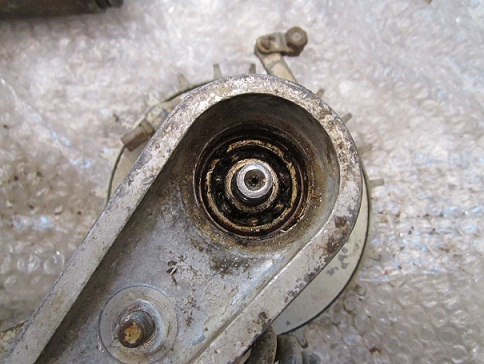

1) Come si smonta il copri-freno anteriore, cioè quel coperchio simile ad un tappo di bottiglia della foto 1? non ho il termine esatto...

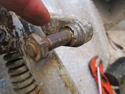

2) si toglie il tondo metallico che sta all'interno del quadrato delle viti, quello che indico nella foto 2 con un dito?

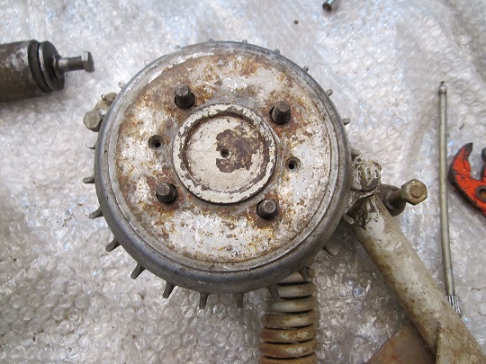

3) Come si sfila il perno filettato (foto 3), alla cui base intravvedo dei cuscinetti?

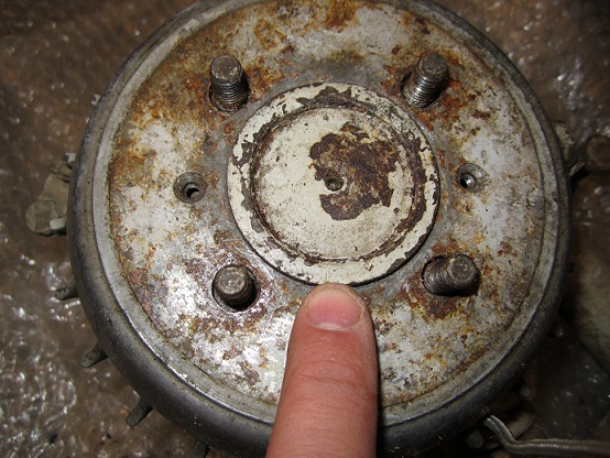

4) Che razza di bestia mi ha divorato il supporto alla base del perno in foto 4? è normale che sia così?
Svitol, magari disincrostante e poi batti un pò. Anche il mio era ben incollato ed ho dovuto un pò battere...
Quel tondo è tutto un pezzo con il mozzo dove sono fissate le 4 barre filettate che vedi lì. E' proprio su questo tondo che ho battuto.
Avvita il dado per non rovinare la filettature e batti fino a sfilarlo.
Si è consumato per ossidazione.

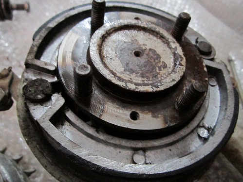

grazie yuri. Sono riuscito a rimuovere il tappo dell'immagine 1. Ora mi ritrovo questa situazione:

non riesco comunque a sfilare/svitare/rimuovere il perno filettato qui sotto. Tu mi hai detto di rimontare il dado per non rovinare la filettatura e di batterci sopra (ci ho provato ma non viene fuori nulla). Dove sbaglio? Non è che c'è qualcosa devo sbloccare prima di battere? Possibile che sia così resistente?
