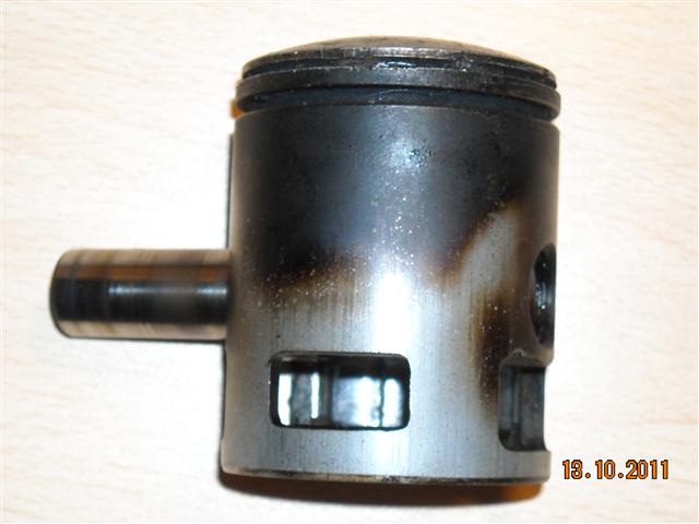

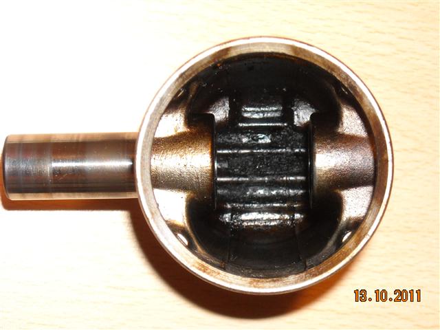

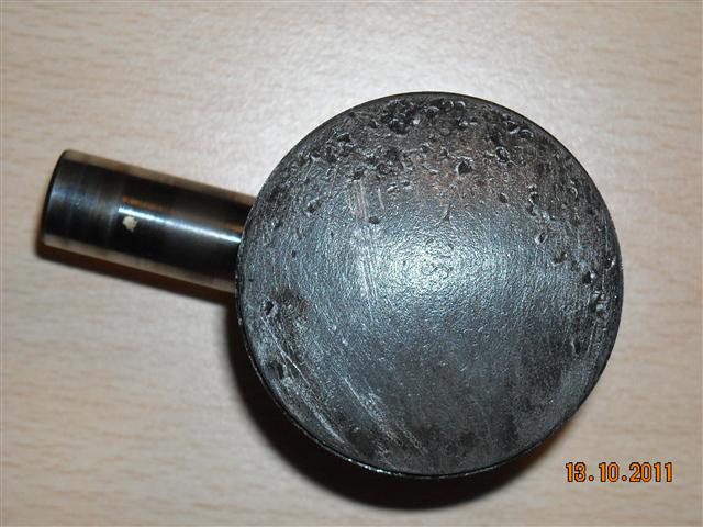

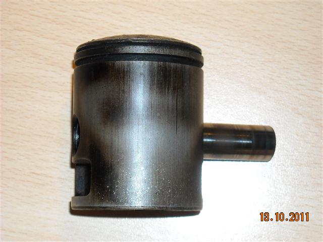

oggi ho smontato il gruppo termico al mio px 125 e, è normale che il pistone, originale piaggio(la parte di sopra tutta annerita dalla combustione)con diametro 52,7 presenta SOLO una fascia?? cioè solo la seconda?? secondo me dovevano essere due le fascie o sbaglio? ecco le foto del pistone in dettaglio

| non è affatto normale ma è capitato anche ad altri di trovare questa sorpresina! Non mi risulta piaggio abbia mai fatto dei monofascia ma del resto se hai la sede per due fasce è chiaramente un clamoroso errore... |

che sia una rettifica e abbiano montato un pistone monofascia?

| è un pistone sostituito, con la fascia superiore ad L, moooolto soggetta a rotture |

| come si nota dal cielo del pistone la fascia molto probabilmente era al suo posto poi si è rotta ed è uscita dallo scarico lasciando un po di segni nel cielo del pistone.. non montare pistoni meteor, io ne ho montato uno su un 130 polini e inchiodava ogni 100 metri con tolleranza giusta, un altro mio amico lo ha crepato, magari siamo stati sfortunati ma con asso o vertex non ho mai avuto un problema... |
