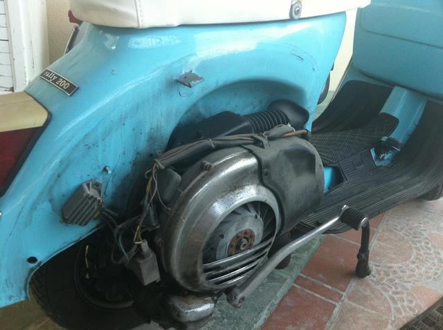

da qualche mese sono alla ricerca di una rally 200 e proprio in estate ne ho visionata una da vicino salvo poi sfumare tutto,ma siccome ho avuto contatti di nuovo con la persona che la possiede puo' darsi che si riapra la trattativa e che il tizio ci ripensi.....
ma veniamo al dunque,voglio parlarvi proprio di questa vespa che ha suscitato molti dubbi sul motore(allego foto)
43,08 KB
come noterete oltre a non avere in dotazione la centralina femsatronic anche la ventola non e'femsa,e proprio qui mi sono soffermato a discutere con un mio amico che ne possiede una e che ha restaurato con le sue mani....
lui mi ha detto che per montare questo tipo di volano px hanno dovuto cambiare non solo la ventola e il piatto bobine pick-up,ma anche il carter interno quello senza la stampigliatura del numero motore(infatti quando l'ho visionata i dati matricolari combaciavano per una rally del 74')e quindi la camma e l'albero.
chiedo a voi ma e' mai possibile questa cosa oppure avranno cambiato semplicemente tutto il volano(ventola e piatto)?
cmq per completare l'opera avrete notato senz'altro anche la pedivella (e quindi tutto il settore)px
aspetto vostri pareri in merito,grazie

a vista sembra un motore px.

la vespa aveva come numerazione telaio 0015xxx,mentre sul braccio motore era stampigliato vse1m 00152xx,per questo mi viene il dubbio che sia stato sostituito il carter lato volano,ma e'possibile combaciarlo con un carter femsa(quello lato frizione)

č un motore px!

Mimmo ma almeno il carter lato frizione dovrebbe essere il suo
mannaggia non ho il vt per controllare i dati matricolari
ps il tuo motore e' completo?nel caso se il tipo non sfavilla(difficile)facciamo un bel restauro
