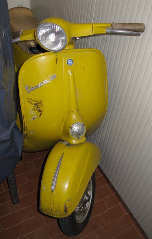

Inserito il - 11/10/2011 : 17:47:34  Mostra Profilo Invia a LorenzoS un Messaggio Privato
trovato
V5A1T
telaio 7074xx....
credo sia del '69\70
58,72 KB
TAPS
uninc
Città: Parabiago
832 Messaggi
Inserito il - 11/10/2011 : 18:29:02  Mostra Profilo Invia a TAPS un Messaggio Privato
vespa 50 R 1970 giallo positano
sembra a dir poco tenuta ben dai!
COLORAZIONI DELL'ANNO
turchese
giallo positano
chiaro di luna

Inserito il - 11/10/2011 : 20:33:25  Mostra Profilo  Visita l'Homepage di poeta  Clicca per vedere l'indirizzo MSN di poeta Invia a poeta un Messaggio Privato
Giallo CROMO e non Positano il Positano è meno verdino e più aranciato.

Inserito il - 12/10/2011 : 15:13:22  Mostra Profilo Invia a LorenzoS un Messaggio Privato
niente da fare il libretto per adesso non si trova, però è saltata fuori una ruota di scorta con il supporto di alluminio e la ruota di scorta ha il bordo bianco ?.
altre domande, il vetro originale del fanale è plastica o vetro ?
nella 50r c'era il bordo cromato sul fanale ? perchè nella mia non c'è forse è andato perso.
la scritta vespa sul frontale, come si fa a staccarla senza danneggiala perchè se devo riverciarla devo smontarla tutta.
altra cosa, la sella conviene comprarne una nuova o rifoderare quella esistente cioè recuperare il telaio.
Inserito il - 12/10/2011 : 15:48:18  Mostra Profilo Invia a et3jeans1976 un Messaggio Privato
il fanale di vetro
nessuna cornice al fanale
io la terrei come conservato se sotto le pedane non c'é ruggine
un conservato é meglio di un restaurato
la sella forse nel catalogo vintage Piaggio ci deve essere lafodera, che costerà un botto ma cosi' é....
per pulirla usa la funzione cerca del forum e cerca il "metodo cif", vedrai che miracoli.
non avendo la targa quel libretto viene comunque annullato e ritirato dalla MTCT a meno che tui non vada là con una copia in più e te lo fai lasciare annullato per scopi collezionistici
LorenzoS
Città: TO
6 Messaggi
Inserito il - 12/10/2011 : 16:36:20  Mostra Profilo Invia a LorenzoS un Messaggio Privato
no, sotto la pedana ci sono dei punti che la vernice è venuta via, e c'è qualche bollo da raddrizzare.
altra cosa, la protezione della ventola di raffreddamento è cromata, zincata o verniciata di grigio ?
