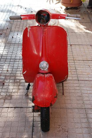

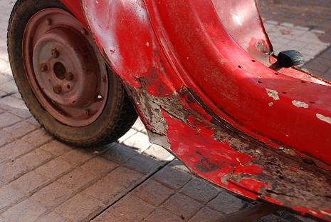

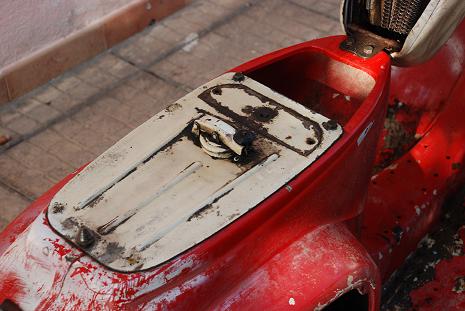

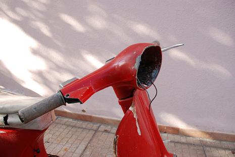

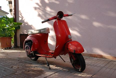

Ciao a tutti,
sono nuovo nel forum, non ho mai avuto una vespa in vita mia e scrivo per chiedervi un consiglio.
Sono entrato in possesso da pochissimo di un vespino 50 N del '67 V5A1T ecc e mi piacerebbe riportarlo a nuova vita rispettando ovviamente tutte le caratteristiche di originalità come ho già visto fare da alcuni di voi. Il problema principale è che il libretto è stato smarrito e il mezzo sembra essere messo piuttosto male...
Breve storia:
la vespa è stata barattata da mio nonno negli anni '80 in cambio di un lavoro per un vicino di casa e mio zio, all'epoca uno spavaldo giovane di 16 anni, l'ha riverniciata di color rosso (dal serbatoio non manomesso mi sembra di capire che in origine fosse verde chiaro), ha cambiato il fanale posteriore e poi chissà cos'altro... Fortunatamente il motore è originale V5A1M.
Ora, quello che vorrei chiedervi, è se secondo voi vale la pena restaurare un rudere del genere e se avete qualche consiglio in generale...
Non so veramente da dove iniziare, se fosse possibile (e se ne varrebbe la pena) vorrei averla pronta per la prossima primavera, ovviamente vorrei potermi arrangiare il più possibile nei lavori...
Grazie infinite a tutti!

certo che ne vale la pena!!!!
a parte per le pedane (che sembrano un po pasticciate) non è messa male, metti qualche foto più dettagliata
per ogni dubbio non esitare a chiedere, su questo forum ci sono dei veri "mostri" che sapranno sempre schiarirti le idee
il librettino non è un problema, sulle 50 la procedura è molto più semplice rispetto a mezzi di cilindrata superiore, per 1° cosa vai dai carabinieri e fai la denuncia di smarrimento del libretto

In effetti le pedane sono proprio messe male, c'è pure un tentativo di rattoppo con lamiera e ribattini... sicuramente da sostituire totalmente.
