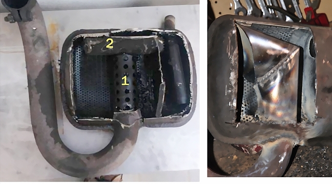

Ho quindi deciso di modificare la marma secondo la prima ipotesi:
33,6 KB
via un pezzo di paratia, perchè a piegarlo come pensavo si crea una strozzatura per via del fondo della marma costipato (zona rossa della prima foto), ed ho tagliato un pezzo di lamierino che oltre a favorire una curva che accompagni meglio i gas, anzichè un angolo retto che fra l'altro crea fastidiose variazioni di volume lungo quel tratto di percorso dei gas, abbraccia per bene il tubo che porta i gas al silenziatore in modo da ridurre al minimo gli spifferi che fanno by-passare il percorso di "espansione" (meglio fra virgolette!).
Ecco come ho aperto la marmitta:
46,19 KB
Qui la paratia senza il pezzo tagliato, credo darò una ulteriore piccola ampliata:
36,77 KB
Ed ecco infine il pezzo di lamiera che ho tagliato per accompagnare meglio il flusso e limitare al massimo gli spifferi (la foto è stata scattata ancora agli inizi, le linguette sono poi state piegate ad abbracciare il tubo rivestito di lamiera forata e la curvatura è stata modellata; nella foto non avevo ancora nemmeno tagliato la paratia:
43,2 KB
La porterò a Carmelo per le saldature e, se è disposto come spero, la modifica al silenziatore che riempirò di lana di ceramica, di cui ho sentito parlare molto bene.

il vantaggio sarebbe passare da una marmitta che non ha un vero percorso di espansione ed è strozzata a metà della "pancia", da una che seppur alla buona tenta di avere un percorso di espansione senza strozzature in mezzo. Non è facile prevedere il risultato, cioè se il guadagno sarà soprattutto ai bassi, medi o alti regimi, nè è facile quantificarlo, ma penso proprio, da esperimenti fatti su altre marmitte e dall'esperienza di chi fa le polidelle, che la coppia incrementa quantomeno ai medi e medioalti regimi.

Argomento molto complicato... In linea di principio la marmitta ideale per il 2t è l'espansione, cioè una marmitta totalmente vuota che consiste in un cono di espansione che si continua in un tratto centrale (oddio mi sfugge il nome ) che mantiene costante il diametro e quindi un controcono; indi abbiamo lo "spillo", cioè il tubo di scarico che può innestarsi alla fine del controcono ma anche prima o addirittura nel bel mezzo dell'espansione e si addentra più o meno della marmitta per pescare i gas da scaricare (è l'unica cosa che può esserci dentro una marmitta ad espansione vera). La geometria dei vari tratti, come anche del collettore (prima che cominci il cono) e dello spillo sono i parametri che determinano il funzionamento dell'espansione, cioè in soldoni come rende (coppia e potenza ai vari regimi su una data cilindrata con determinate fasature). Ci sono equazioni allucinanti per noi profani che permettono di progettare un'espansione. Ma appunto per noi che siam profani, è meglio basarsi su marmitte già note, su alcuni principi un po' "terra-terra", e su prove pratiche. Per esempio un bel giorno qualcuno si rese conto che facendo un ibrido fra una polini ed una padella, sicchè anzichè un lungo collettore a diametro costante che entra nella padella diventando un decibel killer, si ebbe un cono di espansione che comincia ben prima della padella e continua all'interno...e così naque il primo prototipo di "polidella" (il nome dice nulla? ). Le polidelle (ne esistono oramai parecchie versioni), pur mancando di controcono e non essendo anche per altri motivi delle vere espansioni, nei fatti rendono molto bene arrivando a somigliare molto più ad espansioni che semiespansioni fallimentari come la polini. Nelle mie modifiche alla sito plus mi sono ispirato alle polidelle, ad altre prove fatte da me e soprattutto da altri su padellini e sulla polini.

Per fortuna ho dalla mia parte la notevole esperienza fatta da altri ed i conseguenti "dati", seppur empirici, che si cono accumulati. Certo in parte si va anche per prove ed errori, ma ciò ha anche il suo fascino (l'importante è non andare proprio a brancolare nel buio). Il mio spirito è vedere cosa si può cavar fuori con interventi semplici, da marmitte economiche. Se ne esce fuori un risultato molto diverso da quel che mi aspettavo, be' poi si vede piuttosto che intestardirmi a cercare di capire dove ho sbagliato e correggere (cosa non facile sugli accrocchi che faccio io), mi limiterei ad aver fatto un'altra esperienza e riportarla, per chi potesse essere interessato o voglia usarla come base di partenza per modifiche differenti.

cosidera però che non è sempre la sola espansione che è considerata sui silenziatori... ma anche la costrizione del gas in un determinato percorso che solitamente è fatto in modo di aumentare la veolcità di passaggio dei gas stessi all'interno del silenziatore..
ergo..lavorare qualche lamina in modo da creare vortici o turbinii sarebbe l'ideale secondo me.. per questo apprezzavo l'idea dell'immaggine nella quale adolcivi il percorso rendendolo meno spigoloso...
