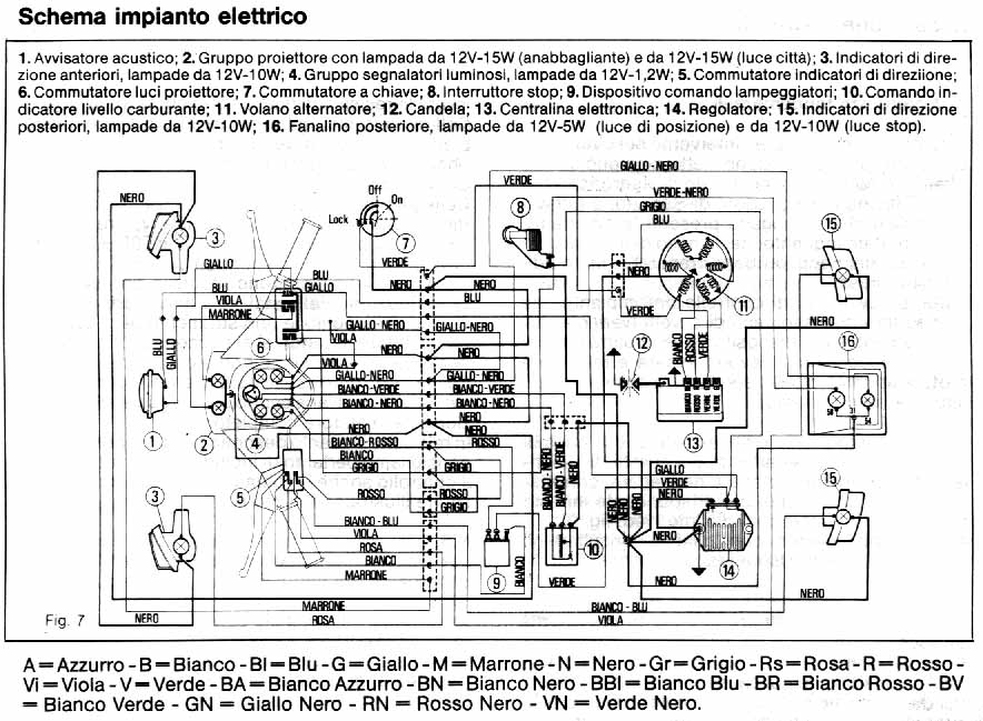

Inserito il - 05/10/2011 : 22:23:35  Mostra Profilo  Visita l'Homepage di mimmo  Clicca per vedere l'indirizzo MSN di mimmo Invia a mimmo un Messaggio Privato
i valori stanno sullo schema

Inserito il - 05/10/2011 : 23:33:41  Mostra Profilo  Visita l'Homepage di fra2 Invia a fra2 un Messaggio Privato
scusa i voltaggi e i wattaggi li so!!! ma l'attacco delle lampadine hanno un nome..
se T10 o T5 a vite etc etc
Inserito il - 06/10/2011 : 00:12:43  Mostra Profilo  Visita l'Homepage di mimmo  Clicca per vedere l'indirizzo MSN di mimmo Invia a mimmo un Messaggio Privato
sicuro? hai parlato di 35/35
fra2 ha scritto:
Nessuno?! Basta dire 6v 35/35w?
