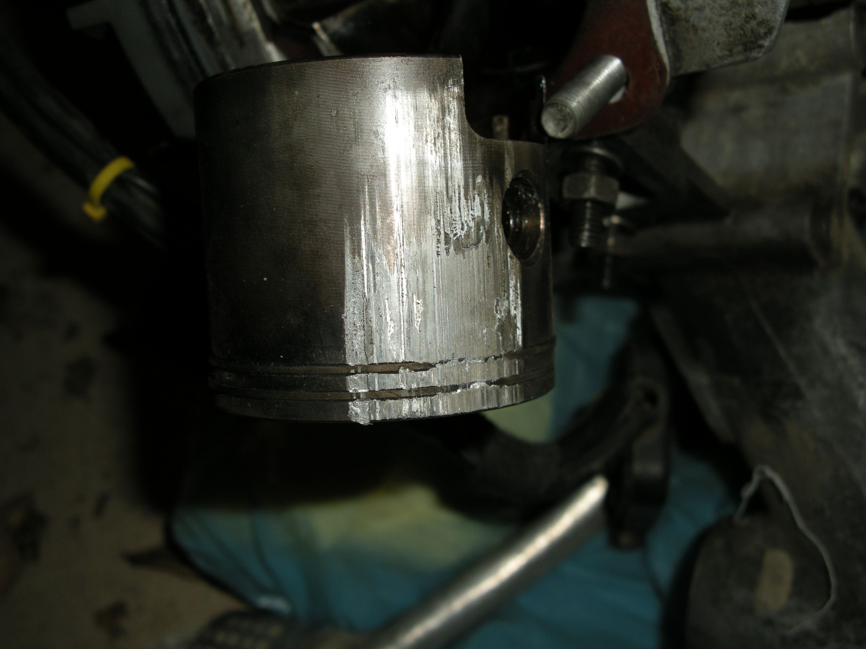

Salve a tutti, é con estremo rammarico che vi annuncio che la mia vespa 50n è grippata a 55km/h

Il cilindro non l'ho montato io, il lavoro l'ha fatto un meccanico. Quando è successo la stava guidando mio papà e mi ha detto che stava andando a circa 55km/h quando la ruota si è bloccata e anche lasciadola raffreddare il motore è rimasto inchidato e non gira ne avanti ne indietro. Ma quando un motore grippa quando si raffredda non dovrebbe sbloccarsi?

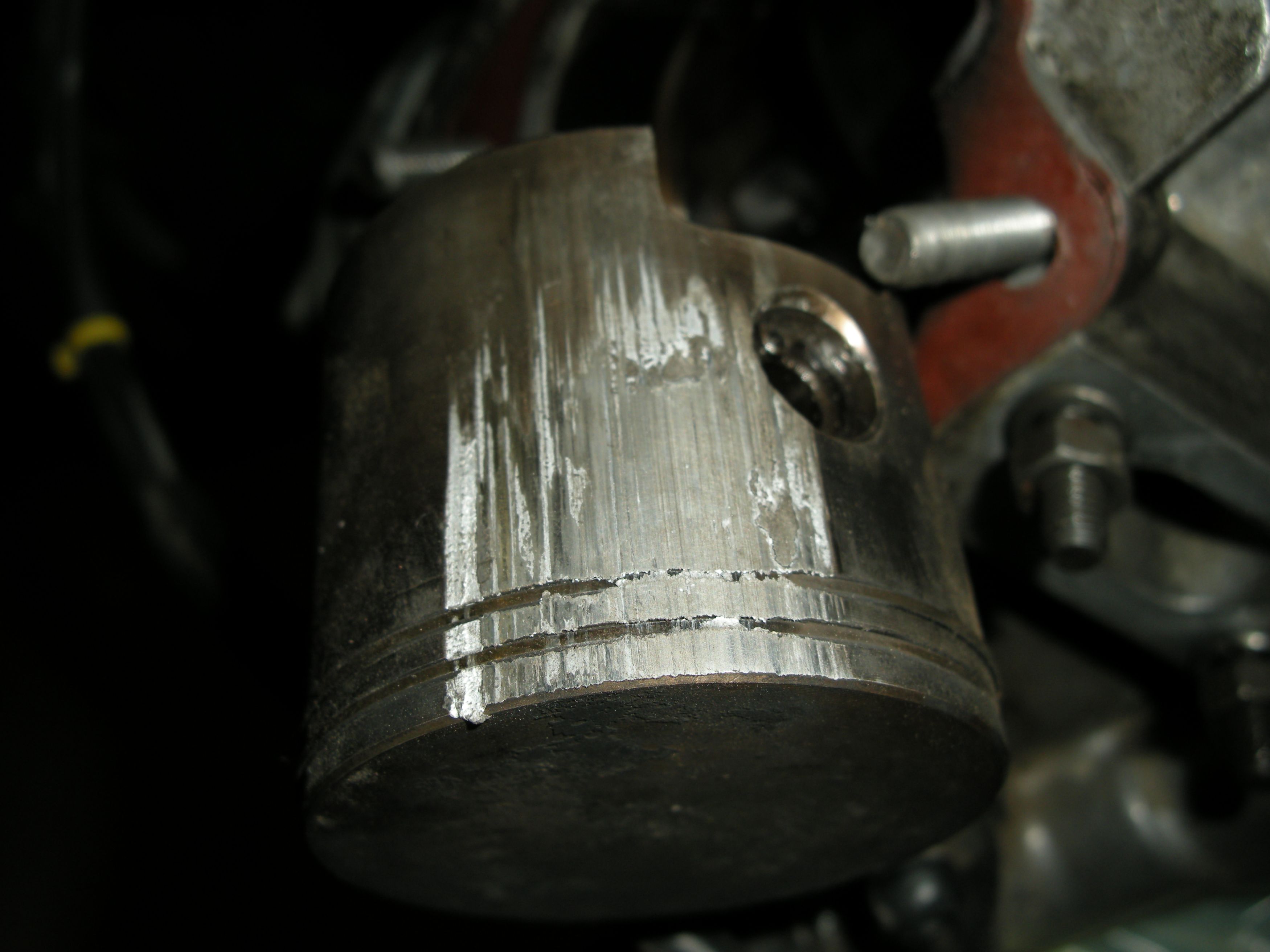

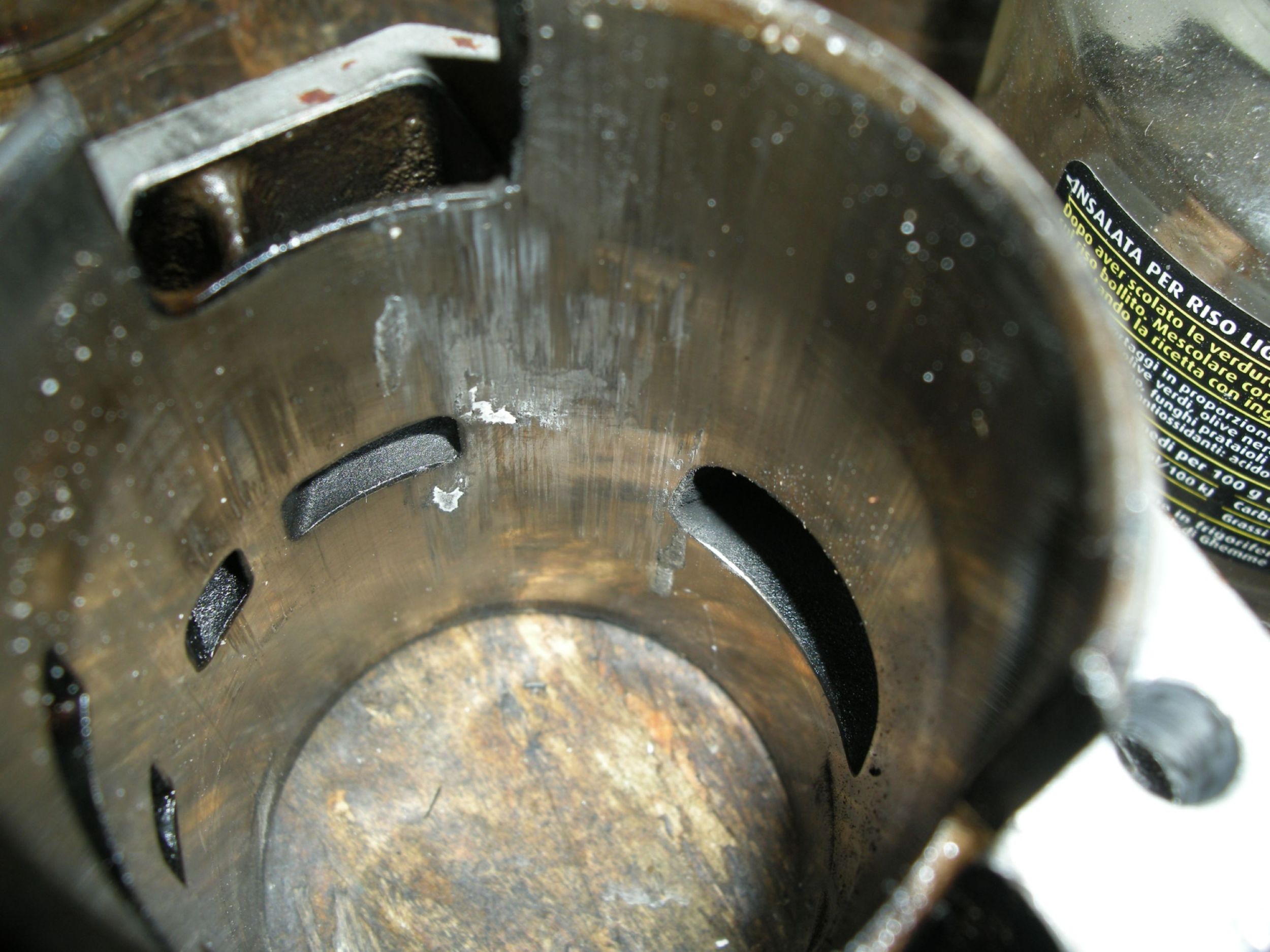

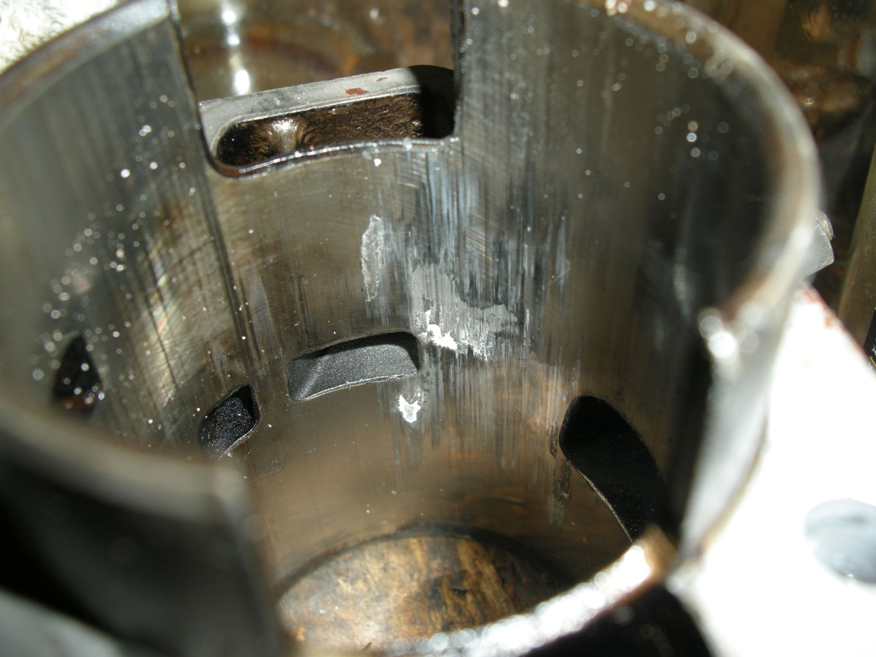

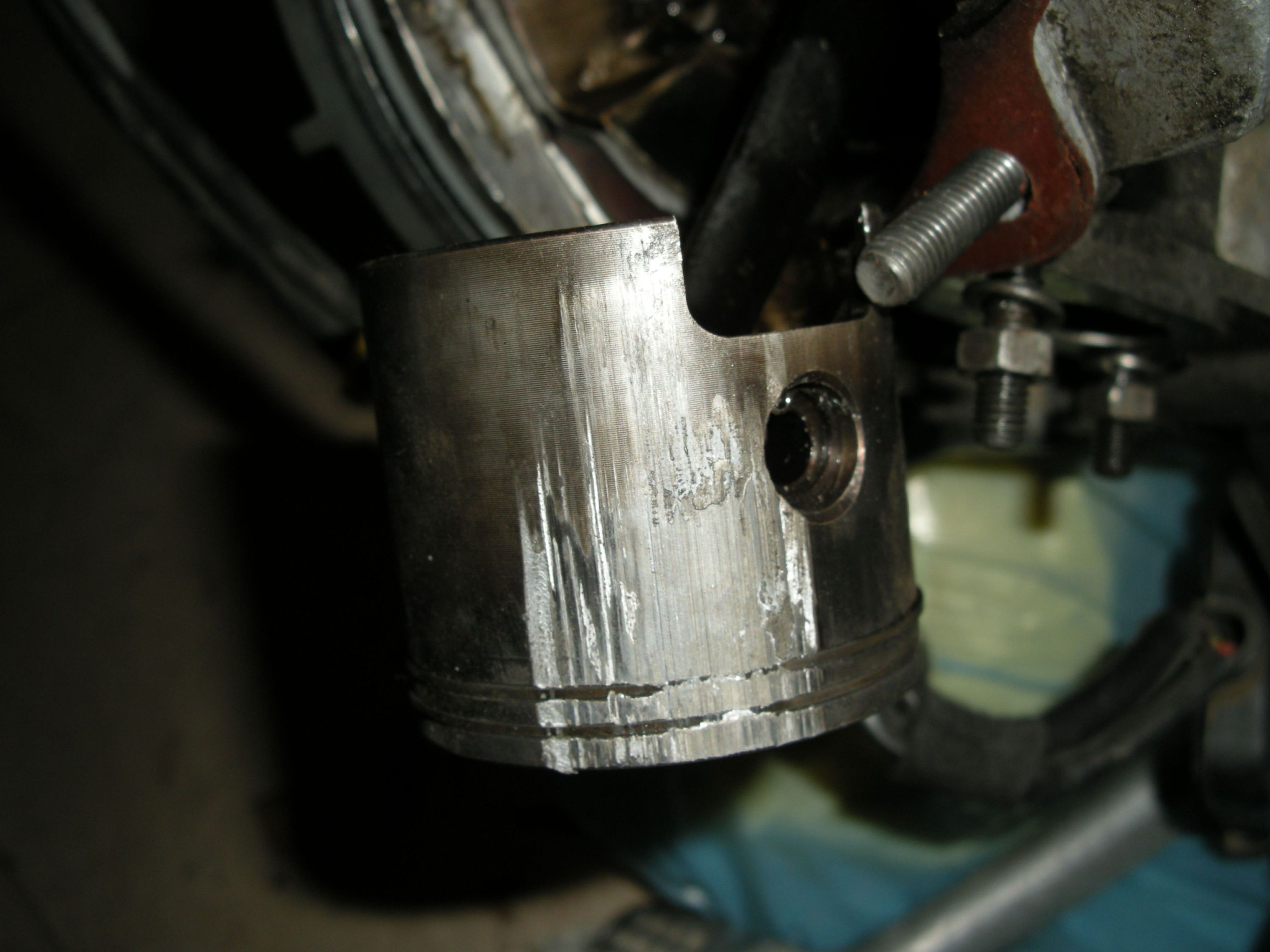

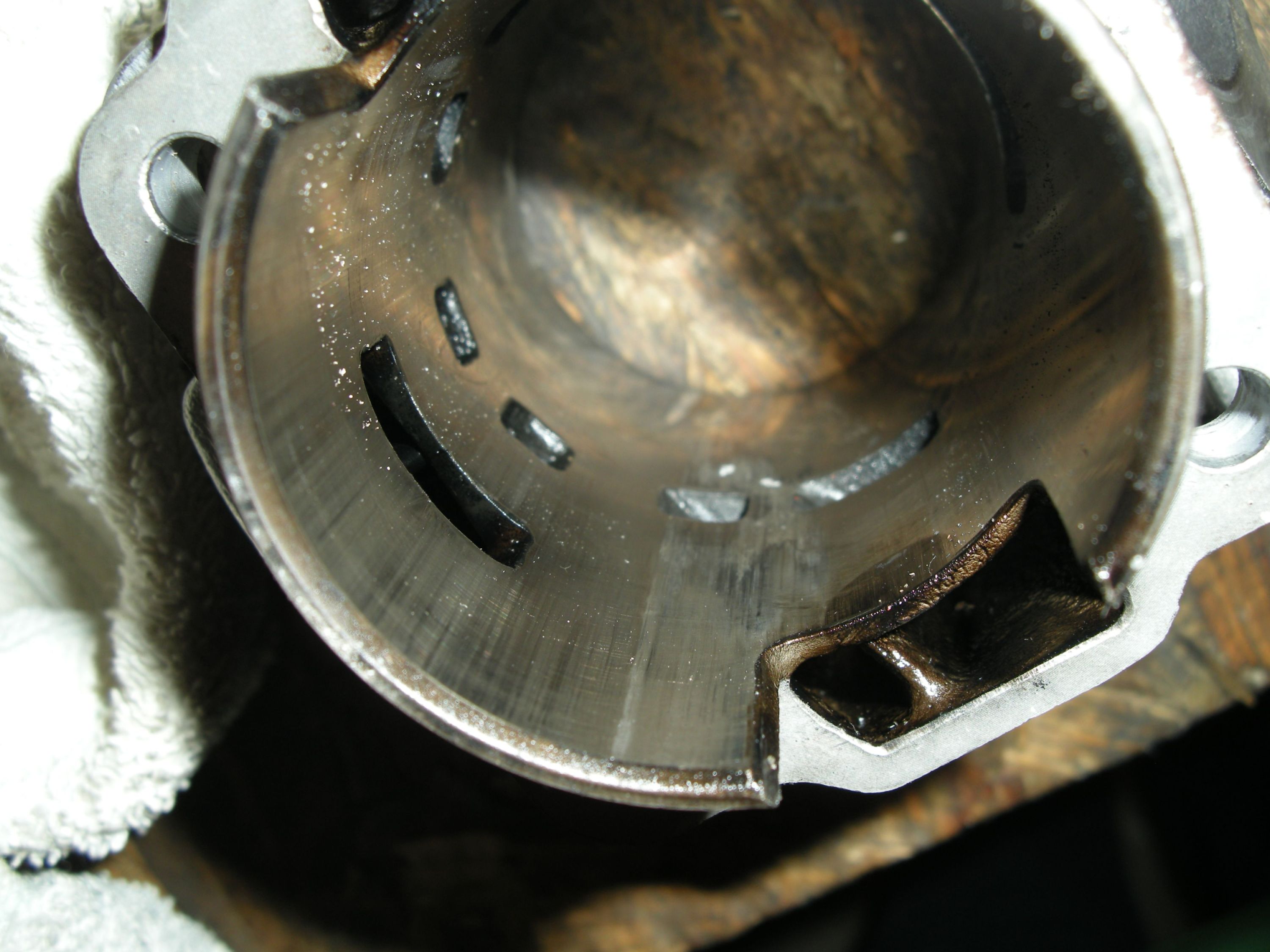

Inserito il - 22/03/2012 : 21:38:13  Mostra Profilo Invia a andrea55 un Messaggio Privato
Ecco qui le foto

Cosa ne pensate?
Inserito il - 23/03/2012 : 15:41:40  Mostra Profilo  Visita l'Homepage di poeta  Clicca per vedere l'indirizzo MSN di poeta Invia a poeta un Messaggio Privato
Cavolo che grippata!
assurda... sembra che i travasi quasi non mandassero benzina!
Hai problemi seri ragazzo.. quel motore và revisionato bene, sia di albero che di cuscinetti... grippato troppo di brutto... e non è nero ma sembra proprio che lavorasse male, cioè frenato, e popi griippano tutti in corrispondenza dello scarico... sembra non arrivasse benzina al travasdo di lato...
carter raccordati?
Albero era anticipato? vabbè pramai è inutile frasi domande...
te e tuo padre... fatelo voi il motore no! Ci sono guide sul forum.. vi aiutiamo a farverlo bello ed affidabile se avete un pò di spazio e di tempo....
e poi fare il motore con il papà...
cavolo ma chi lo ha un papà così?
Parlagliene.

Allora l'albero è anticipato ma la marca non la so. Oramai non è inutile farsi domande perchè non deve più succedere una cosa simile e per evitarla bisogna trovarne la causa.
I travasi sono raccordati ma non so quanto, devo controllare meglio. Finchè si tratta di cambiare dei pezzi mio padre può farlo senza problemi ma se c'è da aprire i carter o lavorare i travasigli servirebbe molto tempo
perchè sono cose complicate e delicate, prima del precedente intervento gliel'ho chiesto.
È normale che ci sia gioco laterale tra biella e pistone?

mai vista una grippata così profonda...
comunque non sarà niente di problematico,ma di certo le ultime foto lascian di stucco

Ma la cosa strana è che è sempre stata trattata bene. Mai tirate da freddo,pochissime tirate a manetta e per brevi distanze
(che poi a manetta non ci andava perchè l'ultimo quarto di acceleratore non aveva effetto) e poi è grippata a 55km/h.
