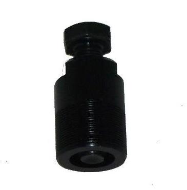

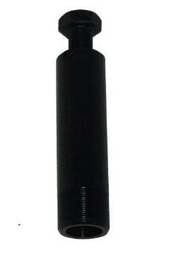

Peppinos una domanda(spero non OT) ma l'estrattore volano per il TS è questo:
7,89 KB
oppure questo:
5,38 KB
Il PRIMO giusto???
Grazie!!
Mark
Work in progress: TS 125 1976
Inserito il - 02/10/2011 : 22:34:25  Mostra Profilo Invia a Steck81 un Messaggio Privato
quello della ts è specifico..
diverso da px stessa sigla motore sappientoni

l'estrattore del volano invece non è che è differente, l'estrattore del volano semplicemente la TS non lo monta dato che ha il volano con il seeger di autoestrazione e dado da 14mm, il dettaglio rimane invariato anche sul motore seconda serie TS-S.Vel (dal 1976-77) con carter identici alla PX e gabbia a rulli lato volano, in quanto il volano (TS, Sprint Veloce, GTR, VNB6, GT, SUPER) verrà sostituito nel 1977 sulla P125X che ne monterà uno di nuova foggia...
è dunque dal modello P125X del 77 Senza frecce che vengono adottati nuovi statori e nuovi volani.... i modelli precedenti tranne i modelli particolari avevano quello solito e compatibile tra i varii modelli a 6V puntine volano a 6 magneti.
Ergo la TS non ha estrattore volano, la PX sì
