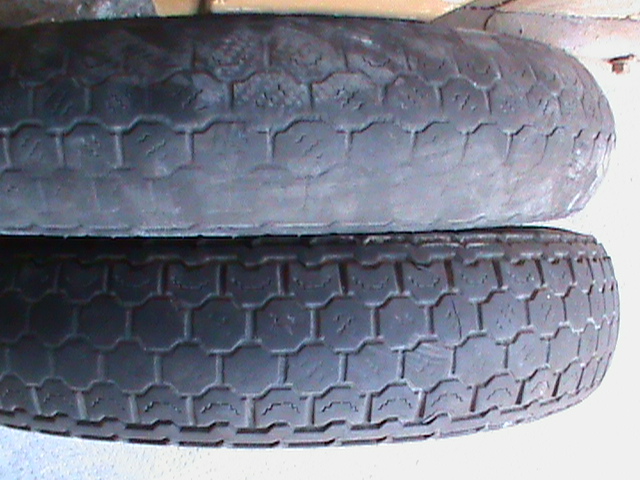

Eccomi ragazzi, ho inserito qualche foto delle gomme così vi sarà più chiara la differenza di usura fra ant e post. L'anteriore la vedete consumata da tutte due i lati perchè la girai visto che la parte destra era ancora in buono stato,mentre nella posteriore si notano le due file del battistrada a forma di esagono e nella fila sopra (al centro degli esagoni) si nota ancora il disegno, mentre nella fila sotto sono cancellati,però questo penso ci possa stare considerando che le strade tendono ad essere inclinate verso il ciglio per permettere il drenaggio dell'acqua, poi mi direte sè ho detto una cavolata.

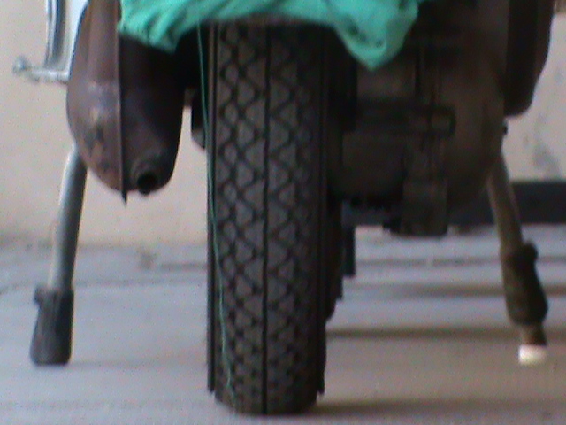

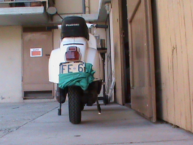

 157,07 KB ho fatto anche due foto da dietro in caso notaste qualche anomalia. Sotto il cavalletto ho messo un tappo per non ingannare l'occhio ad una inclinazine anomala visto che il tampone di destra è consumato Immagine:
 153,93 KB Immagine:

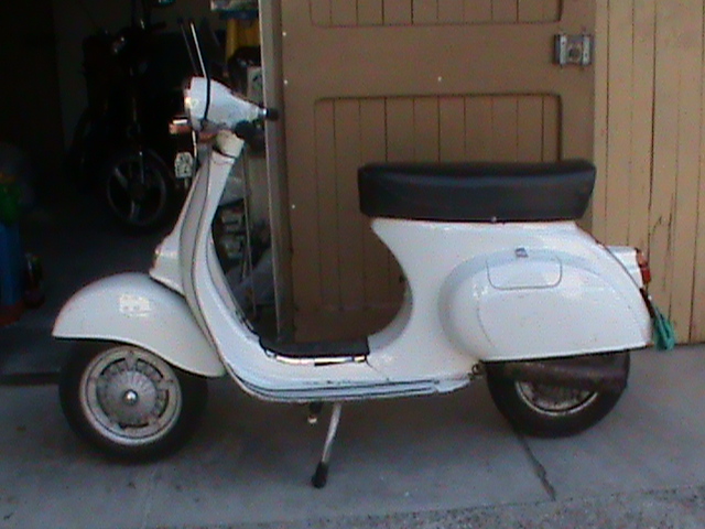

 148,63 KB Queste non centrano, ma già che ci sono vi presento la vespetta
 154,47 KB Pero ne ha fatti di km poverina!!! Immagine:

| scusa se mi intrometto,ma non ti hanno mai detto che non si inverte il senso di rotazione della ruota?spero tu risolva il problema,in caso contrario le prossime ruote usurate assimetricamente,buttale |

Si Vespista, lo sò che non và bene invertire il senso di rotazione, a parte il fatto che le gomme della foto non riportano nessuna sigla o simbololo che lo indichi, poi a giudicare dal disegno del battistrada il drenaggio, l'aderenza in frenata e in accelerazione dovrebbe essere uguale sia in un senso che nell'altro. In ogni caso il problema è il consumo che mi disturba parecchio e pensare che guidandola non si avverte nulla che possa far pensare a questa anomalia. Comunque tante grazie a tutti per essere intervenuti.
