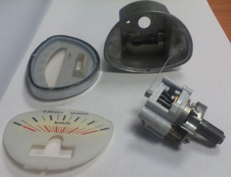

La ghiera aperta solo quanto basta

I vari pezzi

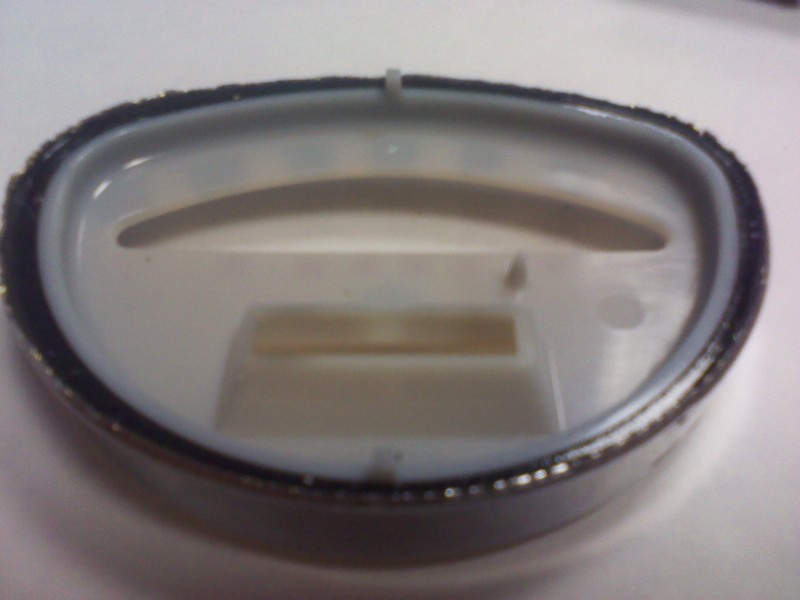

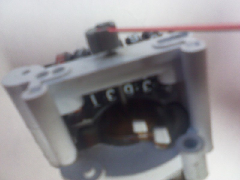

Che schifo di foto, ma credetemi, la molla è OK

Inserito il - 19/10/2011 : 13:52:28  Mostra Profilo Invia a sanrem un Messaggio Privato
L'ultima foto..... hai fotografato una bomboletta di svitol nascosta dietro a un qualcosa di plastica ???
Complimenti per "the high definition pictures"
Inserito il - 19/10/2011 : 14:00:06  Mostra Profilo Invia a Steck81 un Messaggio Privato
verifica che il la parte dove si inserisce il filo non abbia del gioco sul corpo estero(quello filettato).. il copro interno che è quello che tiene la calamita è montato su una boccola in ottone che spesso, girando a secco(senza che venisse mai ingrassato), si usura e fà preder gioco al perno rotante solidale alla calamita.. facendo si che la calmita tocchi sulla campana e freni il ritorno della lancetta...
si capisce poco vero
dai vedi se il perno dove si inserisce il filo ha dei giochi poi vediamo...
ma se la molla è ok....

Inserito il - 19/10/2011 : 17:43:07  Mostra Profilo Invia a desib un Messaggio Privato
Ho smontato e pulito tutto il meccanismo.
Sfilando il magnete, la lancetta ruota quasi liberamente e reagisce quasi immediatamente al ritorno della molla. Il "quasi" non mi soddisfa, e infatti stasera a casa (ora con me non ho nulla, in ufficio), proverò a pulire e a lubrificare con olio finissimo.
Ho pulito magnete e campana e va meglio.
Però, come ipotizzava steck, un filino di gioco c'è, e infatti uno dei poli del magnete mi sembra che sfiori appena appena la campana.
Proverò a carteggiarlo leggermente, mi basterebbe un decimo o giù di lì.
Fate i bravi, se no allego altre foto!

Inserito il - 20/10/2011 : 12:18:54  Mostra Profilo Invia a desib un Messaggio Privato
e invece si capisce benissimo, e hai ragione.
Ho esaminato accuratamente tutto, e l'asse del magnete ha gioco, pochi decimi, ma ha gioco.
Ho riscontrato che l'interno della campana ha dei lievissimi segni lasciati dal magnete che, piano piano, ha iniziato a sfiorare la campana stessa. Un tocco lievissimo, ma quanto basta per frenare il ritorno del meccanismo, magari in concomitanza con il seccarsi della lubrificazione.
In dettaglio, però, come ho già detto, solo uno dei due poli sfiora la campana, mentre l'altro lascia un margine. Parrebbe quindi che non sia ovalizzata la boccola, ma l'alberino. Forse, ma non vado certo a verificarlo.
Quindi ho provato a ridurre un po' il polo in questione. Non mi aspettavo che fosse così resistente: con la carta vetrata ho solo lucidato, la lima da ferro gli ha fatto il solletico, e ho dovuto usare il flex.
Dopo due o tre passate lievi ho ricreato la distanza giusta, ho verificato il funzionamento e ho rimontato il tutto.
Ho fatto un po' fatica con la fascetta cromata che chiude lo strumento (ci ho messo 2 ore!!!) e adesso...
... tutto perfetto!!!!
La lancetta non balla più (ho usato questa Vespa solo negli ultimi 3000 km, e non ho un "prima" come riferimento) e le velocità indicate sono verosimili (prima avevo punte di 100 Km/h). Oggi proverò a controllare col navigatore.
Beh, grazie a voi... un altro problema risolto.
