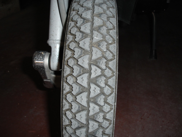

Con un pò di ritardo, ma eccomi qua.
Ho fatto delle foto delle mie gomme.
Questa è l'anteriore e ha percorso 9.800 km, mai cambiata e le crepe nella gomma lo dicono!
124 KB
135,63 KB
Come vedi l'usura è uniforme.

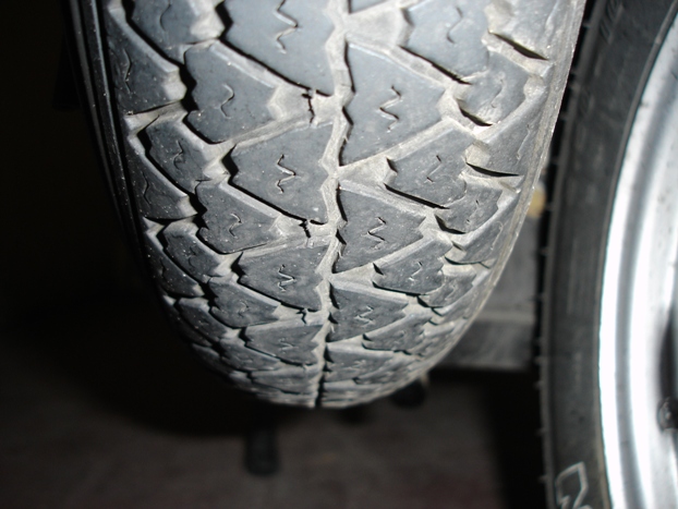

Questa è la posteriore che ho cambiato a 7.000 km e adesso la tengo di scorta.
134 KB
Anche qui l'usura è uniforme: maggiore al centro e uguale ai lati.
SergioB

Grazie Alessio
Accidenti,sono perfette!!!
Inserito il - 18/10/2011 : 10:15:47  Mostra Profilo Invia a sanrem un Messaggio Privato
Si appunto , sono perfette.... , per vedere il problema che hai tu si dovrebbe attendere che le gomme si usurino ulteriormente !! Le tue erano slick

Inserito il - 19/10/2011 : 12:18:51  Mostra Profilo Invia a SergioB un Messaggio Privato
Ah ah ah ah ah, si Sarem sembrano veramente slick ma purtroppo da ragazzino di soldi in tasca ne circolavano pochi e li investivo in miscela ,sigarette e discoteca,la sicurezza era un optional,adesso ragiono nel modo inverso. Tornando alle gomme di Alessio,volendo essere pignoli ho notato che il disegnino a forma di biscia che si nota sul lato sx(dx nelle foto)è quasi sparito,mentre dall'altro lato è ancora ben evidente,quindi un minimo di usura che prevale a sx c'è, certo da non paragonare alle mie. Bene,almeno adesso ho un parametro su cui basarmi e vediamo cosa succede macinando km,peccato stiamo andando verso la brutta stagione.
