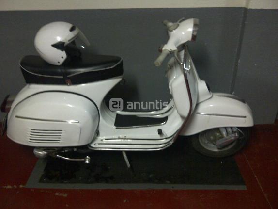

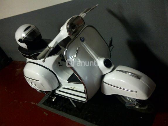

Mi chiamo luca e sono un nuovo utente del forum. Vi scrivo in quanto in settimana vorrei perfezionare l'acquisto di questa vespa ( vi allego le foto) qui in spagna.Non riesco a capire che modello e`in quanto la cilindrata e`160 cc ma e il suo anno di immatricolazione e'il 1967,siccome devo compralra entro mercoledi potreste darmi una mano??? ve ne sarei molto grato!

vespa di produzione spagnola
motovespa 160cc ((gt160)
la rally degli spagnoli
telaio simile alla 180ss ma cmq diverso
motore "unico" credo abbia accens elettr. con centralina femsat.
e molti altri particolari diversi dalle nostre 160/180/200
ti mando un mp con dei link di riferimeto
del catalogo spagnolo dei ricambi ed altro

Motovespa era il nome che la piaggio si è data quando agli inizi degli anni 50 ha iniziato a costruire vespe a Madrid, in sostanza era la vecchia piaggio spagnola.
Dalle foto e anno sembra il modello 160 del 67 (la 160 gt è successiva).
Accensione elettronica femsatronic 12 volt.
Immissione nel cilindro (miscela al 5%)
La hanno riverniciata, non usciva bianca.
Dunque innovativa nell'accensione elettronica rispetto a noi ma retrograda nella ciclistica, gli spagnoli dovranno aspettare infatti fino alla fine degli anni 70 per avere l'immissione a valvola rotante (con il modello p200e ds).
Se ha i documenti in regola e la ITV per me è un ottimo affare.
Comprala, se un giorno la vendi recuperi tutti i tuoi soldi, sopratutto in Italia che i vari professori della vespa manco l'hanno mai vista....o altrimenti poi se la porti qua e ti stufi te la compro io
Mi pare strano sia del 67, dovrebbe essere uscita nel 68, ma ho sentito dire di alcune immatricolate nel 67, non so se sia vero...ad ogni modo controlla bene i documenti, il numero di telaio e di motore. Il telaio dovrebbe essere 09c e il motore 09m.
Se hai bisogno di qualcosa mandami mp o mail, l'hanno scorso ho comprato una vespa in Spagna. Ciao.

del 67 dubito, visto lo stemma anteriore... comunque è particolare anche per il pedale del freno, non fissato sul tunnel ma tipo primavera... per utilizzarlo su un telaio large in italia bisogna aspettare il px...
quello credo che sia stato inserito da lui in un secondo momento. sul libretto c'e`l'anno 1967.
