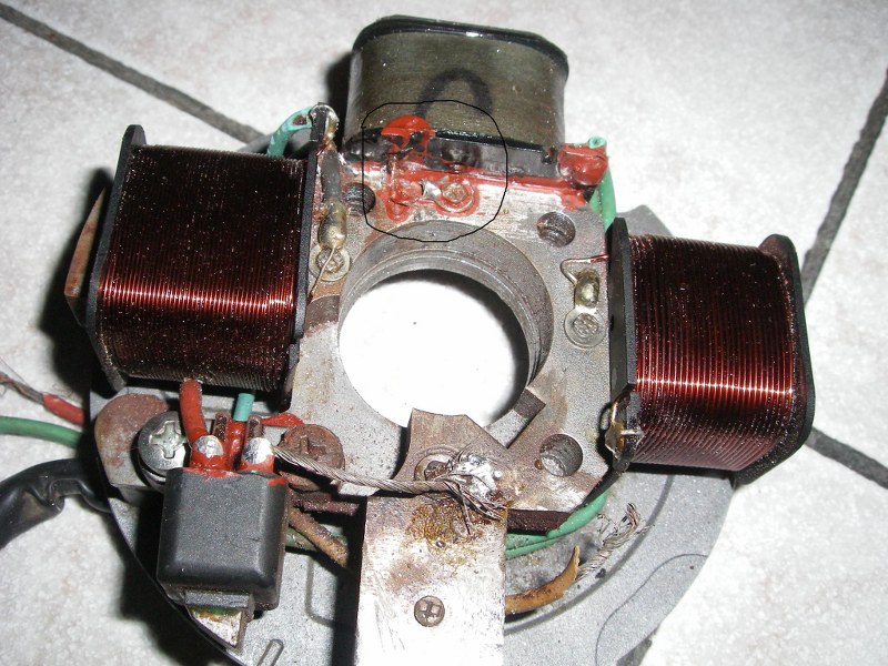

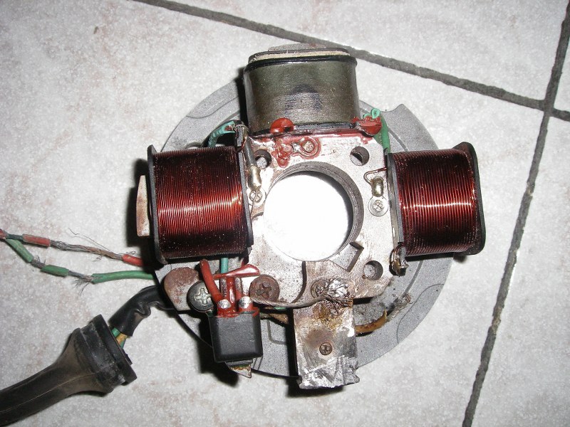

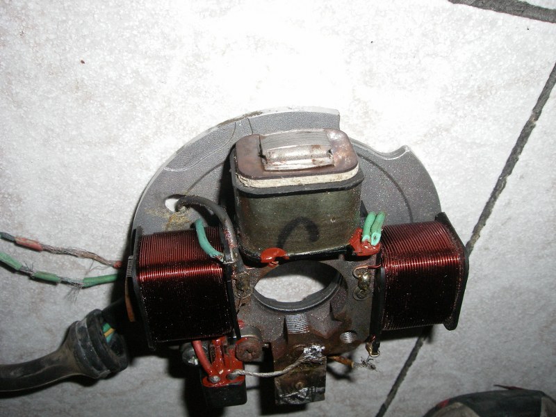

Ciao a tutti la scorsa settimana ho smontato lo statore della mia vespa 50 pk e avendo tutte le guaine e i fili marci che facevano contatto tra loro ho pensato di risaldare il tutto con fili nuovi.Allego delle foto dello statore perchè non saprei se mi conviene cambiarlo dato che il filetto di una bobina orami è rovinato e poi non intendendomene non saprei se è recuperabile. Grazie spero che mi consiglierete in molti. grazie ancora ciao
p.s. ho evidenziato in una foto la parte che mi sembra rovinata dalla pasta rossa

169,46 KB e il filetto della bobina smangiato.

lo statore è recuperabile, ma ti sei magnato una bobina?

Emmm in che senso?No io l'ho trovato cosi,ma ne manca una? ma mi consigli di comprarlo nuovo?costa sui 80-90 euro mi hanno detto...

che cactus hanno fatto?? manca una bobina..

Non s'è mangiato nulla i pk s prima serie avevan questo tipo di statore..
si per me è recuperabile

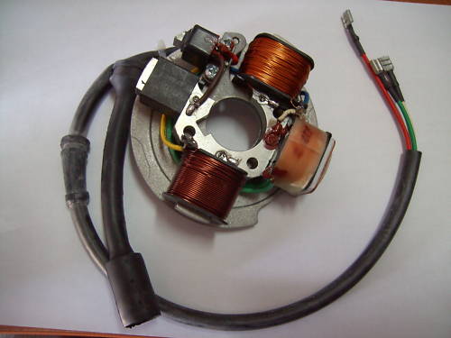

sicuro steck e come mai lo statore pks che ho smontato da un pks aveva 4 bobine??
sicuro fede sicuro..
ma montano entrambi comunque

In effetti c'è il traferro, ma manca l'avvolgimento!
E poi quella treccia stagnata sul traferro...

Grazie a tutti dell'interessamento all'argomento,che mi consigliate di fare cambiarlo con uno nuovo oppure tentare a saldare?quel filetto della bobina sporco di pasta rossa è ancora utile?Ordinabile originale il magazzino ricambi generici vuole 95 euro che ne pensate?

se steck dice che quello statore nasce senza bobina puoi crederci. Al di là del fatto che noi due ci punzecchiamo, la competenza di Stefano è fuori discussione!
Sostituire i cavi ti costerà una C@zz@ta, altrimenti spediscimelo e te lo faccio gratis

ciao ti ringrazio tanto,ma dici che non mi conviene anzi comprarlo nuovo?i cavi saldandoli non so se avranno i contatti puliti,sono pieni di quella pasta rossa,dici che non conviene comprarlo nuovo?ciao e grazie ancora

compralo nuovo se proprio ci tieni.
Quella pasta rossa non è altro che vernice isolante.

no è ovvio che preferirei risparmiarli 95 euro è solo che i filetti che escono dalle bobine sono molto mangiati e sembrano spariti e ho pensato se ci saldo sopra la vernice rossa non farà fare i contatti giusti...ciao
