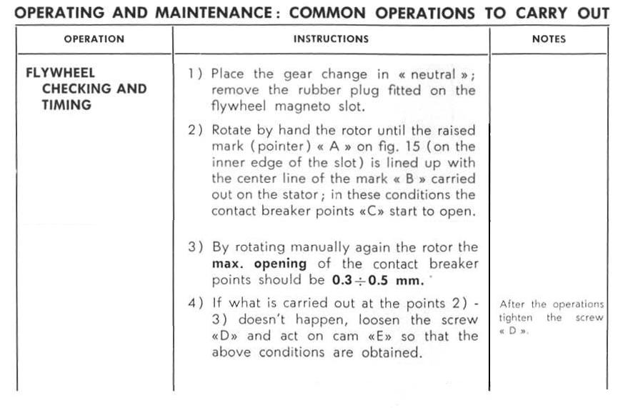

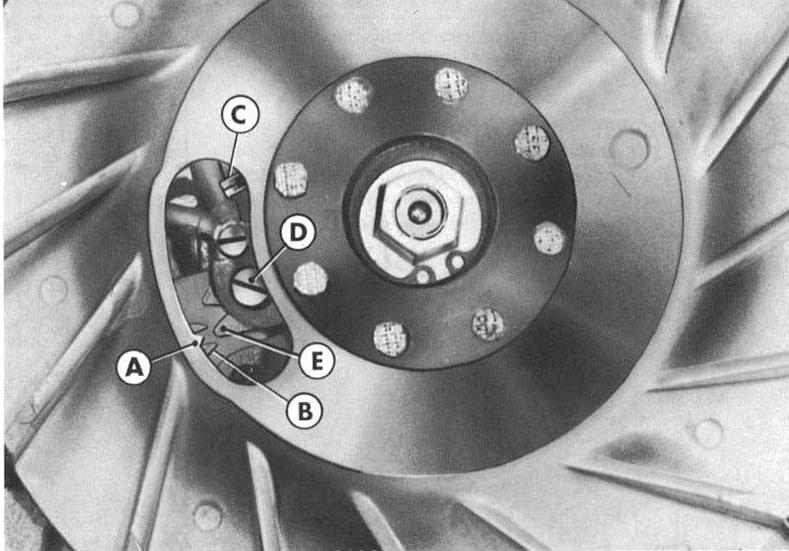

Inserito il - 23/09/2011 : 21:06:43  Mostra Profilo  Visita l'Homepage di mimmo  Clicca per vedere l'indirizzo MSN di mimmo Invia a mimmo un Messaggio Privato
85,58 KB
76,1 KB
vabbè, lo so è in inglese, la traduzione in italiano costa 5 euro! ti do il numero della postepay?
Inserito il - 23/09/2011 : 21:07:38  Mostra Profilo  Visita l'Homepage di mimmo  Clicca per vedere l'indirizzo MSN di mimmo Invia a mimmo un Messaggio Privato
ooops questa è la regolazione delle puntine...
presuppone che lo statore sia correttamente posizionato...

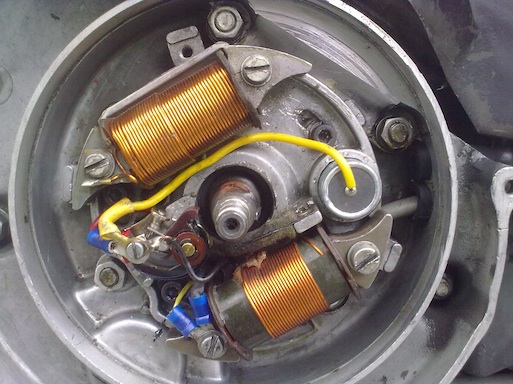

Inserito il - 01/10/2011 : 14:48:48  Mostra Profilo Invia a aromatico un Messaggio Privato
Io ho una 50 N completamente originale, la mia fase originariamente era al centro asola, dopo regolazione con il tester e messa a 19° lo startore si è spostato a fine asola.
Anche a voi è in quella posizione?
96,3 KB
