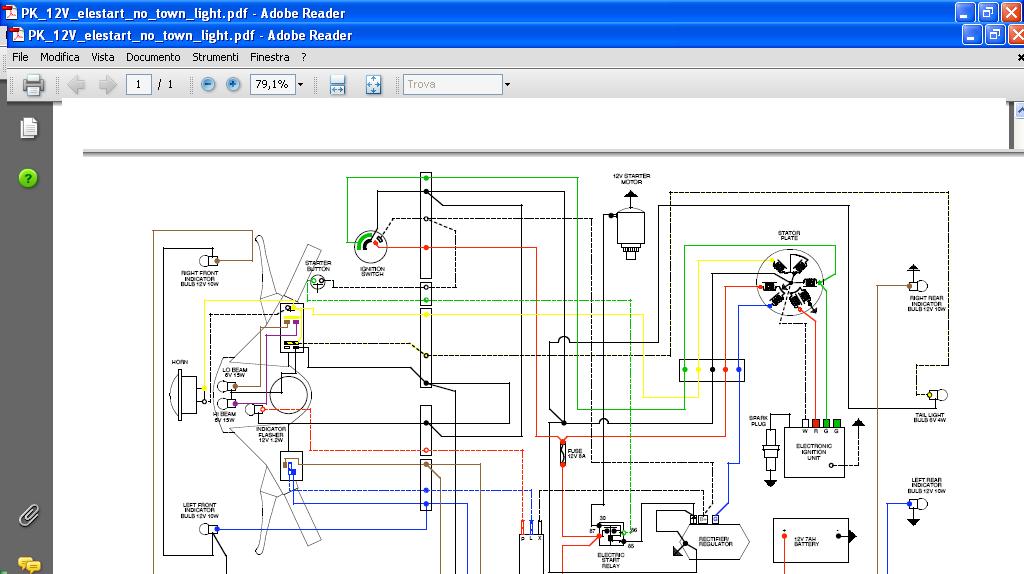

ciao rAgazzi una domanda, ma se volessi aggiugnere un regolatore di tensione 12v per le luci anteriori e posteriori per un impianto elettrico che non ne prevede regolatore, come dovrei fare? nel senso ho i 5 fili che escono dallo statore che fanno i loro vari passaggi. Ho visto su siti di ricambi on line il regolatore che ha solitamente 5 attacchi e mi sono chiesto dove sono le uscite? nel senso andrebbe messo in serie questo componente giusto? seguendo questo schema per esempio in allegato qualcuno potebbe darmi una mano? grazie in anticipo per le risp.
94,04 KB
