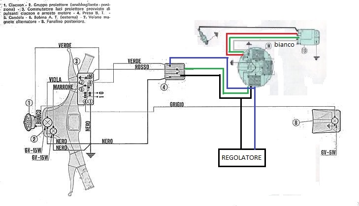

avendo due blocchi motori completi e funzionanti con statore del pk e quindi con il connettore rotondo a 6 poli li vorrei rendere intercambiabili nelle occasioni delle revisioni...
io vorrei trasformare il mio specialino 50 (ancora da fare)comprando il cablaggio completo,e pulsanteria..
oppure fare un connettore femmina a 6 poli tondo (ci sono solo 4 fili) da applicare sullo specialino, che tutto sommato sarebbe la soluzione migliore che non dovrei cambiare la pulsanteria.
mi aiutate a mettere i 4 fii??

Forse questo schema (preso da ET3.it) per lo statore del PK a 4 poli può tornarti utile.
In pratica utilizzando il regolatore del pk ,il filo blu lo mandi al regolatore e dalla sua uscita poi lo colleghi al verde dell'impianto elettrico della special,ricordati che poi devi sostituire tutte le lampade e il clacson perché così facendo avrai un impianto a 12 volt, mentre il filo verde che esce dallo statore del pk lo colleghi direttamente al rosso dell'impianto special.

Dunque io ho lo statore a 3 poli come nello schema perô ho i 6 v e i 12v cmq non é un problema. Ma sul connettore del PK sono presenti 4 fili e non 3
Inserito il - 10/10/2011 : 17:46:28  Mostra Profilo  Visita l'Homepage di mimmo  Clicca per vedere l'indirizzo MSN di mimmo Invia a mimmo un Messaggio Privato
il quarto filo è delle frecce, ignoralo!
