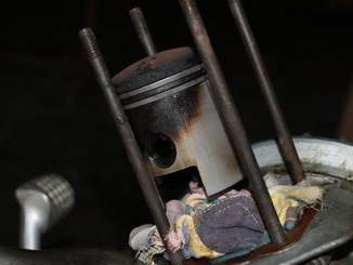

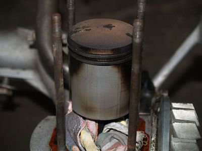

Questa è la mia primavera del '77, 18000 km. Una pulita al serbatoio, revisione del carburatore ed è subito partita, arriva più o meno a 85 km/h.
Ora ho deciso di smontarla per poi verniciarla, secondo voi queste fasce sono da sostituire? Se sostituisco la guarnizione, quella nuova deve essere unta di olio prima di inserirla, oppure usare anche pasta rossa o nulla. Grazie per i consigli.

Una bella pulitina al pistone ci vorrebbe, poi le fasce le cambierei anche, e dai una bella lucidata anche al cilindro

Pulirlo con carta vetro finissima, va bene?

le sfiammate arrivano ben sotto alle fasce questo vuol dire che esse non chiudono più bene prova a portare cilindro e pistone in rettifica e chiedi di misurare che tolleranza c'è tra pistone e cilindro..

Esatto, questo è l'unico modo sensato di procedere...come si fa a dire che il cilindro è da lucidare senza nemmeno averlo visto???
P.S. il pistone e la canna del cilindro NON vanno mai passati con carta vetrata

Infatti ,io non ho ancora capito bene, perchè sui vari forum si legge di tutto, comunque ieri sono riuscito a trascinare a casa mia un mio amico meccanico (ripara solo enduro) e vedendo il pistone mi ha detto di cambiare solo le fasce, per quanto riguarda la pulizia mi ha detto di usare benzina power e magari pasta abrasiva con "delicatezza".

per me è solo da pulire in particolare le sedi delle fasce e sulle fasce al loro interno...
con molta pazienza con carta brasiva e benzina (quella nera da 1000 finissima).... poi come optional poi divertire a lucidarlo...ma ci ci vuole uso del dremmel e feltrini da lucido...
è sufficente solo il cielo del pistone...
importante che il pistone e fasce non vengano "limate" del metallo ma rimosso solo la morchia nera ed inseccolita.
il risultato dovrà essere come in foto postato da OBI...
la stessa cosa dovrai fare anche se compri le fasce nuove... ma in genere (a mio parere ) si cambiano se non hai compressione o se hai grippato...

Quindi dici che dovrei portarlo in retifica? Il mio amico meccanico, ancora stamattina mi ha detto di cambiare solo le fasce e addirittura lasciar perdere di pulire il mantello, ne vede tutti i giorni di pistoni in questo "stato" e secondo lui non dovrei avere problemi.

dai una pulita con un taglierino alla sede delle fasce che sarà piena di incrostazioni e al celo del pistone. anche se tu pulisci il mantello, cosa che puoi anche fare con carta finissima tanto la tolleranza è già elevata e anche con le fasce nuove ti ritroverai il mantello come adesso, poi prova ad inserire le fasce nel pistone e controlla quanta aria c'è tra le due estremità della fascia...
