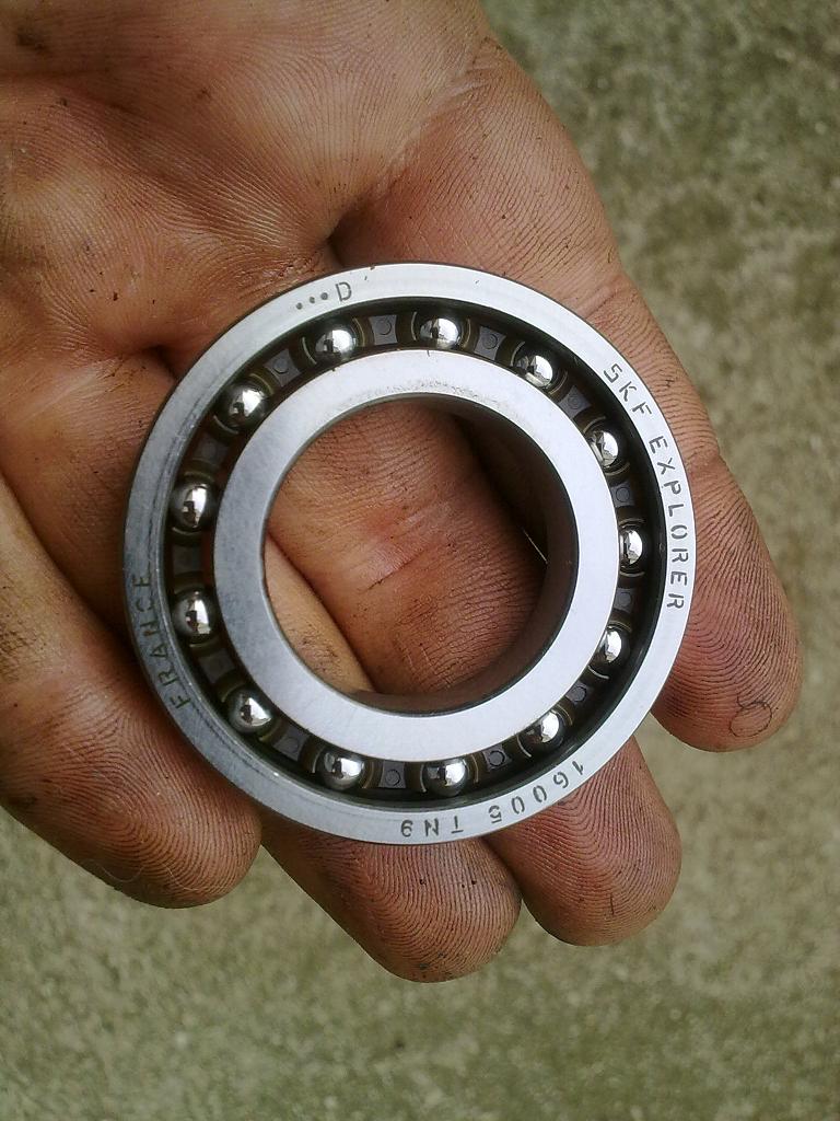

Inserito il - 06/09/2011 : 20:41:17  Mostra Profilo Invia a Francesco un Messaggio Privato
Ecco le foto...allora lo monto?

Inserito il - 06/09/2011 : 21:30:19  Mostra Profilo Invia a ilario un Messaggio Privato
ciao! questo cuscinetto che hai preso è ad alta velocita' classificato modello TN9 con gabbia in plastica poliammide no teflon.
è un cuscinetto che supporta giri del motore maggiori ed è meno rumoroso di quelli in acciaio. anche io avevo dei dubbi, ho chiesto in giro anche alla SKF stessa, e in tanti lo montano, compreso POETA che lui stesso me li ha consigliati. io li ho montati sull'albero motore e va bene.
per esempio sui scooter tipo Scarabeo li monta di serie... è un cuscinetto che esiste da tanto tempo e per la vespa qualcuno gia' lo ha montato.
vai tranquillo!

Città: PORTOGRUARO
Inserito il - 06/09/2011 : 23:20:55  Mostra Profilo Invia a fede200e un Messaggio Privato
si tranquillo sono i TN, vai tranquillo...
Inserito il - 07/09/2011 : 07:15:37  Mostra Profilo  Visita l'Homepage di poeta  Clicca per vedere l'indirizzo MSN di poeta Invia a poeta un Messaggio Privato
E' migliore come prestazioni di quello con gabbia in acciaio.
