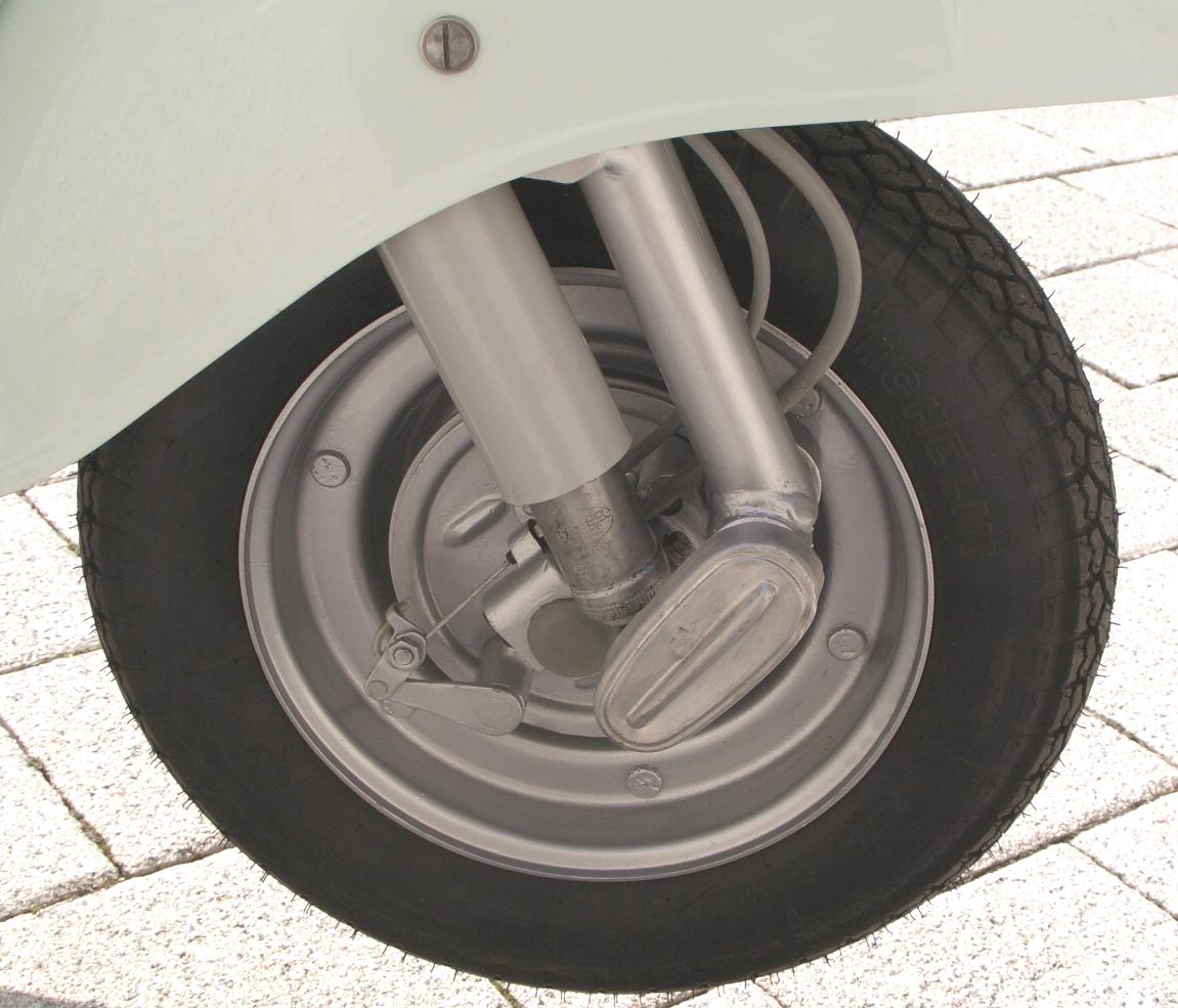

particolare ruota anteriore.

i cerchi ruota sono ok così come il cavalletto che va sabbiato e poi zincato

Ammo cerchi motore e tutto originale tranne manopole leve perni sella... il cavalletto dopo un'occhiata a prima "svista" sembra quello per Specail4M, ma poi guardabdo i gommini si capisce che è un effetto ottico e che in realtà è quello originale fino, il fregio coprimozzo grigio scuro sulla forcella è di Pk (orrore!), và cambiato con il classico in alluminio, l'ammo ant è l'originale a sola molla non idraulico tipo fino, dda recuperare assolutamente.... la sella buona per la tua vespa la Ha Scootervintage, quella lunga senza cinghia....

L'ammo originale è il tuo, per pulirlo lo smonti, e tiri via la vernice con solvente, se non molla abrasiva da 400 e poi da 800 con acqua saponata, è un culo micidiale ma è l'unica...

avendo avuto grossi problemi,gli anni son passati e la vernice è rimasta in box....
è ancora buona?
infine...qualcuno ha a disposizione una foto del logo piaggio sotto la leva di avviamento?
grazie a tutti per l'aiuto...:)
sgaruffo
sgaruffo
Città: Perugia
1719 Messaggi
Inserito il - 16/09/2011 : 20:41:01  Mostra Profilo Invia a sgaruffo un Messaggio Privato
secondo me la vernice è da buttare.....se ci dovevi fare qualche ritocco ok...ma verniciare tutta la vespa....io non rischiereei !!!!!!!
