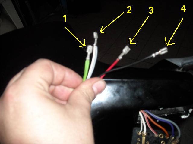

salve ragazzi..scusate se non mi sono presentato prima ma sono nuovo e devo ancora prendere dimestichezza,comunque ne approfitto per farlo qua,mi chiamo antonio e sono di benevento,possiedo una vespa che all'acquisto qualche anno fa non si sapeva nemmeno che modello era tanto dalle condizioni pessime...insomma ora ripresa completamente,è una vespa 50 r del 74,o almeno dalle mie ricerche dovrebbe essere quella,l'unica differenza è che ha il faro della special.per ritornare al problema:ho montato su l'impianto elettrico nuovo della special..ma non riesco a collegare i fili del commutatore con quelli che provengono da dietro sul faro tra di loro... e per rendere l'idea piu chiara vi allegherò delle foto
spero che possiate aiutarmi,grazie

basta che mi fai la foto aprendo il commutatore (la pulsanteria) come si vede nella mmia foto e come stanno collegato con gli'altri compreo il faro...sempre se non cè qualcuno che mi aiuta prima....

ragazzi sto facendo il possibile...ho visto gli schemi elettrici ma purtroppo a me ci sono dei colori diversi,chi ci da qui un occhiata??

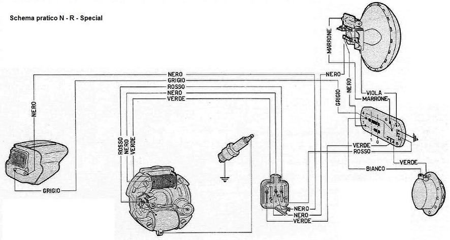

Inserito il - 30/08/2011 : 17:53:38  Mostra Profilo Invia a sanrem un Messaggio Privato
Allora per quale motivo hai i colori completamenti diversi ???
Sei sicuro che l'impianto sia quello corretto???? Guardando lo schema i colori che tu hai sono completamente diversi e quinid mi viene da pensare che tu abbia un impianto di un'altra vespa....
Quindi prima cosa da fare , comprare impianto corretto !!
Non sono i colori che fanno funzionare la vespa , ma peró non avendo i colori giusti se non riesci leggere bene uno schema e se non sei pratico non ne esci e risulta difficilissimo aiutarti perché non si sa dove vanno i tuoi cavi e come sono collegati ! Certamente esiste la possibilitá di adattare un impianto di un altra vespa al tuo , ma devi modificare e chi te lo fa fare ???? Puoi fare errori e poi diventi matto perché non capisci dove sta la magagna!!
Se compri l'impianto giousto con i giusti colori probabilmente non avrai nemmeno necessitá di chiedere aiuto !!!

Inserito il - 31/08/2011 : 09:49:48  Mostra Profilo Invia a sanrem un Messaggio Privato
bob83 ha scritto:
l'impianto che ho comperato è della special e lo dimostra il fatto che la pulsanteria è della speciale mica di un'altra moto,e li i fili già ci sono vicino,se mi sbaglio correggetemi
Per impianto io intendo i cavi.... , se tu guardi lo schema elettrico relativo alla tua vespa , ti accorgerai che i colori dei tuoi cavi non corrispondono ai colori dello schema e quindi da questo deduco che tu abbia un altro cablaggio predisposto per un altro tipo di vespa.
Non parlo di componentista ( faro , devioluci , clacson ecc... ) , ma solo dei cavi!!
A meno che le foto non mi ingannino in qualche modo , io vedo colori completamente diversi utilizzati dallo schema , guarda qui:
62,58 KB

dato che i miei appunti nessuno li legge (e forse li cancellerò)
stavolta invece di dire per l'ennesima volta si fa così, vi do solo delle indicazioni, cosi facciamo anche un pò di officina.
Dunque:
cavetto n°1 2 fili verdi, uno viene dal clacson e uno dal volano
cavetto n°2 filato in doppia, il grigio è il fanalino, il bianco è il clacson
cavetto n°3 filo rosso = punterie
cavetto n°4 filo nero = massa
Ora, come nella settimana enigmistica, avete tutti gli elementi per risolvere il rebus...
la soluzione nel prossimo numero.

Inserito il - 31/08/2011 : 11:37:48  Mostra Profilo Invia a bob83 un Messaggio Privato
Dunque:
quando esce il prossimo numero???mi servirebbe proprio

Inserito il - 31/08/2011 : 11:39:49  Mostra Profilo Invia a bob83 un Messaggio Privato
da dove vengono lo sò...è con chi e dove vanno che non sò..
Inserito il - 31/08/2011 : 12:11:21  Mostra Profilo  Visita l'Homepage di mimmo  Clicca per vedere l'indirizzo MSN di mimmo Invia a mimmo un Messaggio Privato
posta una foto del devio e ti daranno la soluzione
