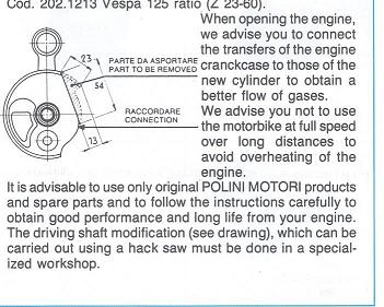

Beh esser dotati di un'ottima attrezzatura è già un grosso passo avanti!! Per l'anticipo dell'albero motore, puoi prendere come riferimento il disegno contenuto nelle istruzioni dei kit Polini
30,88 KB
Come vedi Polini consiglia di anticipare l'albero originale di 23mm, che è già una buona misura (si potrebbe fare anche qualcosa di meno se si vuole un motore tranquillo, diciamo 18-20mm). Il taglio però sarebbe meglio farlo un pò meno accentuato di quello consigliato da Polini, ossia seguendo il profilo dell'albero anzichè farlo "dritto", per non sbilanciarlo troppo. A titolo di esempio prendi le foto che ci sono in questa discussione relativa al mio M1:

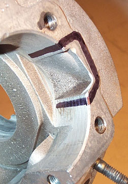

Per i travasi ora non trovo foto di travasi fatti decentemente, comunque si tratta semplicemente di far combaciare il più possibile i condotti di travaso originariamente presenti sui carter con gli imbocchi del nuovo cilindro, per segnare il materiale da asportare conviene servirsi della guarnizione base cilindro, dopo aver controllato che combaci perfettamente con gli imbocchi sul cilindro! Insomma qualcosa del genere per intenderci:
62,52 KB
Per asportare il materiale in eccesso si può utilizzare il Dremel per la sgrezzatura e prima rifinitura, carta abrasiva a grana medio-fine e...tanta pazienza per la rifinitura finale! Un'altra cosa tieni costantemente sotto controllo lo spessore della parete dei carter perchè, soprattutto dal lato volano, se si scava troppo c'è il concreto rischio di bucare!!
