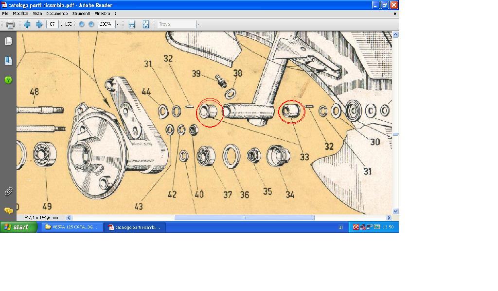

Sto diventando matto a cercare di togliere i cuscinette del mozzo ruota anteriore ( vespa VNA1 ).
Il mozzo in questione é quello che fa da fulcro tra la molla e la sospensione.
Ci sono due cuscinetti a rulli del diametro di 22 mm che sono inseriti nel canotto e non c'é perso di estrali.
Allora...
1 - provato a inserire un cacciavite dalla parte opposta e a battere (con cautela) con martello. Niente !!
2 - provato a scaldare la sede e a ribatte (con cautela)con cacciavite e martello. Niente !!
3 - Ho preparato un estrattore con una barra filettata che aggancia il cuscinetto dall'interno e lo tira verso l'esterno e si é spanata la filettatura !!
Cavolo ho esaurito le idee , qualcuno ha una soluzione ???
Posto l'esploso dove ho cerchiato i cuscinetti interessati nel caso non mi fossi spiegato bene !
99,35 KB

Allora di certo hai lo (stelo forcella inserito nel telaio) ma il (mozzo anteriore smontato e disaccoppiato dallo stelo), quindi lo stelo penzola libero con la vespa sul cavalletto...
premesso che se così fosse non comprendo la ragione per cui tu stia cambiando quelle gabbie a rulli sul giunto dello stelo senza aver tolto la forcella per intero (forse è un buon conservato o vuoi solo togliere quell'antipatico e rumoroso gioco del mozzo), infatti simili lavori precludono ad una REVISIONE TOTALE DELL'AVANTRENO che dà maggiori garanzie... dunque ti sollecito a sfilare quella forcella da quel telaio e a cambiare anche il cuscinetto a sfere interno, ingrassare per bene e verificare anche il giunto inferiore molla sospensione, per la VNA ricorda l'ammo è quello tipo VB1 a giunto inferiore maggiorato e non quello solo con godero in ferro tipo VNB, costa sul catalogo cif mi pare una roba come 60 euro ma è ben fatto....
COMUNQUE, si possono sfilare quelle gabbie anche senza togliere lo stelo...
come fare?
E' solo un pò più difficile.... serve un tondino di ferro ben solido, (và bene anche una barra filettata del 8/10 chiave 13 e/o 17) da utilizzarsi come cacciapine se non hai un cacciaspine lungo abbastanza, il cacciavite lascialo perdere è sottodimenionato al lavoro che devi fare...
ora il problema è che con lo stelo montato gran parte dell'energia del colpo viene smorzata dalle flessioni dello stelo sul telaio, ovvero, manca una massa che faccia da contraccolpo alla martellata, per ovviare dovete essere quindi essere in DUE!!!
Uno, punta e batte la barra filettata prima sopra e poi sotto e mai pountandola solo in un punto con una mazzetta, e l'altro tiene un altra mazzetta sullo stelo ben salda a fare da riscontro... due botte per rullo ed escono, per rimetterli infila il nuovo perno nelle gabbie, e poggia la gabbia nel foro ben pulito, spingi dentro la gabbia a mazzate con il perno però al centro infilato bene o male, così non si deforma, ma è di acciaio e deformarla è tosto anche se non usi il perno al centro come sicurezza....
almeno che Tu non abbia l'apposito attrezzo a due diametri per infilarli, cosa di cui dubito.

Inserito il - 24/08/2011 : 12:32:59  Mostra Profilo Invia a sanrem un Messaggio Privato
Ho messo la vespa vicino al muro , una tavola tra muro e forcela per fare da coltracolpo , 5-6 colpi secchi con mazzotto e barra filettata e le gabbie dei cuscinetti sono venute fuori....
E io che mi sono fatto di quelle pippe mentali di ogni genere ! Ho perso addiruttura tempo a costruire un estrattore che dopo un po di giri di dado si spanata la filettatura della barra filettata..
