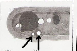

Inserito il - 24/08/2011 : 08:21:55
| ginogino83 ha scritto:
purtroppo consigliato dal rivenditore ho comprato i DR e una sito plus, quindi mi devo adeguare a questi. comunque non voglio una vespa aggressiva ma bensì equilibrata e affidabile che non mi faccia penare nelle salite con continui cambi di marcia. ecco vorrei un consiglio per questo tipo di elaborazione "low". in ogni caso grazie a tutti per i consigli, sono nuovo sul forum e ho già visto una grande disponibilità e competenza da parte vostra :-)
era per questo che ti dicevo che avendo già il DR il cambio di rapporti (abitando in collina e non essendo ora soddisfatto del 150) a mio modo di vedere non è indicato.... metti un getto da 105/108 al carburo che hai e lasci la frizza che hai....... un DR non ti rovina certo la frizione se usato come dici tu non aggressivamente, tutto il resto (a meno che non ci fai profondi interventi radicali) su un DR non giustifica la mggior spesa.. ok per la Sitoplus abbinata al DR secondo me fa al tuo caso, troverai dscreti miglioramenti ai bassi regimi.... Come ti hanno detto fai anche forellino sotto il filtro aria in coprrispondenza del getto del max (specialmente se monti un getto tipo 108/110), se vuoi una foto eccola, realizza realizza solo il foro di destra, quello più grande, usa una ppunta di 4/5 mm
 23,78 KB
purtroppo? Niente affatto, se cerchi affidabilità e ti basta quel puizzico di brio in più in salita hai fatto la miglior scelta qualità/prezzo!!!!!!! sempre a mio modo di vedere |
