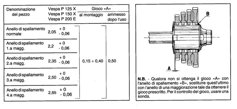

cmq anche se non è questo il tuo problema ecco qualcosa di esaustivo....
52 KB

wow! invece forse quella pagina con gli spallamenti è proprio quello che mi serviva perchè lo controllero di sicuro anche se forse andro un po ad cazzum ovvero io non ho la sonda non so come misurare ma se si muove ad occhio significa che provo con qualche maggiorazione.
ma quindi l'anello di spessore è uno e quando metto quello piu grande devo togliere il vecchio giusto? e l'anello va solo ed unicamente alla fine degli ingranaggi (punto b dello schema)?
qualche altra accortezza che mi possa sfuggire in questa seconda apertura del carter?
Si hai detto tutto giusto....... ed è buona cosa farlo... ma non dipende da questo quel singhiozzo.....
In fase di apertura controlla di aver messo la rondella che fa da spessore tra la crocera ed il relativo alberino, che tutti gli ingranaggi siano messi nel verso giusto, lo stato delle battute degli ingranaggi, lo stato della crocera, il suo corretto montaggio, il corretto modello ed il gioco del braccetto del preselettore (che non deve averne)tra queste c è la causa al tuo problema, poi ovviamente controlla il gioco degli ingranaggi ma questo porta ad un consumo prematuro ma si parla sempre e cmq di qualche migliaio di km.... non 400 e cmq subito problematici....
