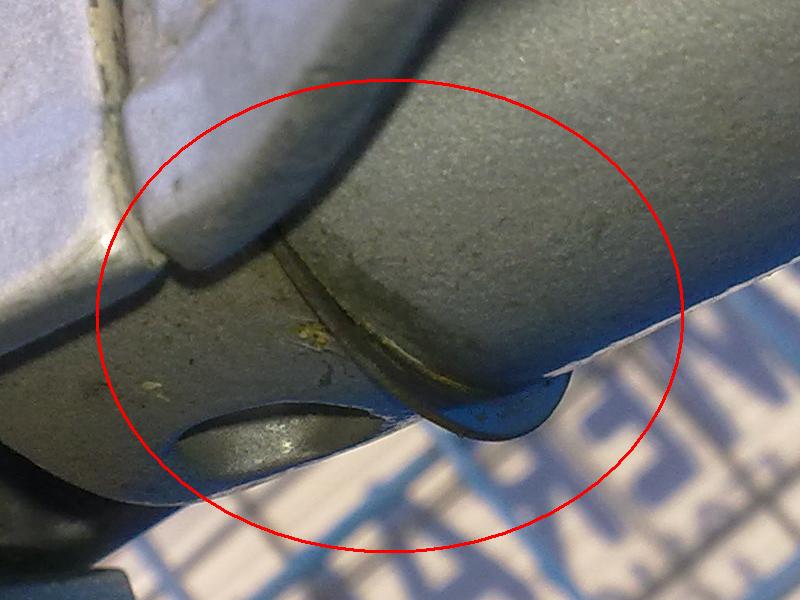

ciao ragazzi!!
mi sapete dire cos'è sta rondella che si vede che sporge sotto il manubrio dal lato marce?
ricordo ho una 125 t.s. seconda serie del 1977...
grazie ciao!

uno spessore Sbagliato

cioè? mi spieghi un po' meglio ste? è meglio che lo tolgo? e come si fa a smontare?
grazie!

Tra il corpo manubrio e il selettore marce (con tubo incorporato) ci deve essere un rondellone che fa da spessore (se guardi un esploso lo capisci al volo) affinchè non balli tutto e per avere fluiditá nel cambio, solo che non dovrebbe sporgere da sotto come nella foto. Evidentemente è una rondella di fotuna che non era la sua. Se va tutto bene lasciala, se il comando balla, vibra o funziona male metticene una originale.
Per smontarlo smonta il faro anteriore e poi stacca i cavi marce, infine togli la coppiglia trasversale al tubo. Ricordati anche di staccare il cavo frizione. Poi basta tirare ed esce il comando marce con il tubo attaccato.
Peró se funzia bene o non hai l'originale secondo me non ti complcare l'esistenza e per il momento lascialo cosi',....hai tutto un freddo inverno davanti per farti ste pugnette!

Grazie Salvo è proprio quello che volevo sapere!!
no in realtà funzioanre funziona benissimo, infatti fino ad ora non me ne ero mai accorto!!
vibra un po' se tolgo la mano dal selettore tutto qua il resto è perfetto, quindi penso la lascerò così visto che mi sembra di capire che è una cazz@tina...
grazie mille per le dritte!!

Tra il corpo manubrio e il selettore marce (con tubo incorporato) ci deve essere un rondellone che fa da spessore (se guardi un esploso lo capisci al volo) affinchè non balli tutto e per avere fluiditá nel cambio, solo che non dovrebbe sporgere da sotto come nella foto. Evidentemente è una rondella di fotuna che non era la sua. ESATTO
Per smontarlo smonta il faro anteriore e poi stacca i cavi marce, infine togli la coppiglia trasversale al tubo. Ricordati anche di staccare il cavo frizione [size=2]Credo volesse dire il freno anteriore[/size=2]. Poi basta tirare ed esce il comando marce con il tubo attaccato.
