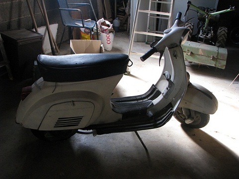

ciao a tutti sono nuovo di questo forum, spero di trovare persone che mi diano una mano con la vespa e altrettanto farò io con le moto che conosco, o sulle riparazioni o modifiche dove sono abbastanza bravo, anche io ho comperato una vespa 50 l, diciamo che sono abbastanza pratico per quanto riguarda i restauri, ma non conosco le vespe, la mia è del 67 motore V5A1M TELAIO V5A1T N° 5202XX, un telaio corto.
domande:
-il fanale anteriore ha il vetro della parabola in plastica?
- la mia era sicuramente VERDE MELA, mi confermate i seguenti colori per questo modello? ho sottolineato quelli che riguardano il mio n di telaio, o ve ne sono altri? io speravo di poterla fare qul azzurrino tenue che non credo che rientri ne due azzurri metallizati menzionati, O GIALLO ARANCIO anche questo non menzionato.
- azzurro metallizzato dal V5A1T 500.001 a 540.000: 1.268.7114
- azzurro metallizzato chiaro dal V5A1T 540.001: 1.268.0110
- giallo dal V5A1T 500.001: 1.298.2916
- avorio New York dal V5A1T 540.001: 1.268.3901
- giallo positano dal 540.001: 1.298.2902
- verde mela dal V5A1T 500.001 al 540.000: 1.298.6302
- rosa shocking dal 500.001 al 540.000: 1.298.5801
- per quanto riguarda il bordo dello scudo ne ho comperato uno su e-bay ma fa veramente schifo, c'è originale o bisogna affidarsi all' after market?
- altro pezzo che difficilmente non riuscirò a recuperare sono le strisce delle pedane ci sono originali? o chi le vende rifatte ma ben fatte?
