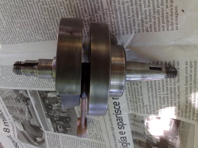

a casa ho un albero originale che ha subito una grippatura: dite che e' ancora utilizzabile?
perchč se forzo la biella da un lato, riesco a fargli fare contatto con l'albero......
....se non avete capito vi metto una fotina

si si.........quello che ho montato adesso e' un nuovissimo mazzucchelli.........
questo sarebbe un altro albero.......

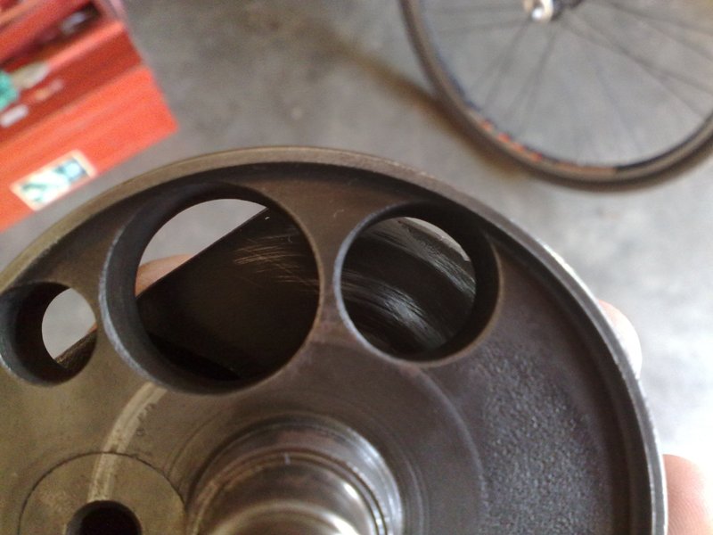

la biella e' equidistante dalle due spalle........
122,23 KB
ma non so perchč, ha un lato strisciato, e se provo a spingere; riesco a farlo toccare!
76,44 KB
Volendo, e' possibile utilizzarlo? secondo ma ha subito una lieve grippatura!

prova se ha gioco veticale
prendi la biella con la mano sn o ds a tua scelta e con l'altra li dai bottarele verso il basso in cima alla biella.. se semti scampannellii č da metere al ferro
o a scleta da far reinbiellare e con l'occasione bilanciare
