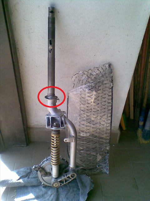

Allora ragazzi questo è il problema!
Ho concluso il motore della mia 50, ho ordinato tutti i pezzi nuovi e mi manca la sabbiatura e verniciatura ma...
Quel maledetto parafango non ne vuole sapere di andarsene!!
non so come fare a togliere quella rondellona dove erano inseriti i cuscinetti, per poter sfilare il parafango!! metto una foto del pezzo che vorrei togliere e che spero qualcuno di voi riesca a dirmi come fare!!
grazie mille boys!
85,79 KB

PS: ovviamente questo non è il mio...
Inserito il - 01/09/2011 : 13:08:34  Mostra Profilo Invia a Steck81 un Messaggio Privato
abra cadabra bididibodidibu un cacciavitine ed un martello e vien sù
il parapolvere và sempre sostituito a meno che lo levi via sano ma considera che costa poco.. pensa maggiormente a salvare la forcella

come ti è stato detto cacciavite e martello.. io quando l'ho tolto devo aver usato un pezzo di legno al posto del cacciavite, infatti devi stare attento a non ammaccarlo

ed infatti l'ho ammaccato!
per questo chiedevo, perchè a martellate sembrava l'unica soluzione ma nonostante una notte di svitol e diverse martellate non si muove di un millimetro!!!
pazienza, pazienza...
grazie comunque ragazzi!

Prova scaldando un po il tubo e lubrificandolo con olio e martella !!
Usa un pezzo di legno duro e se riesci metti la forcella in battuta su un muro cos'í riduci le dispersioni dell'energia del colpo...

ma a quell'ammortizzatore non manca qualcosa????
