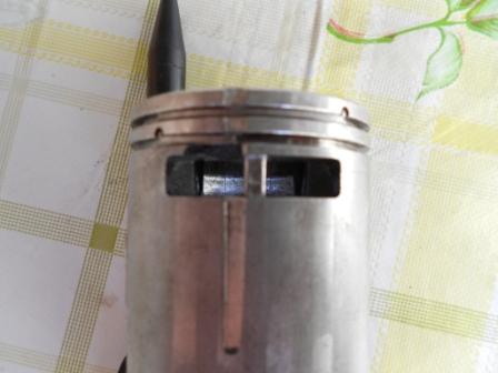

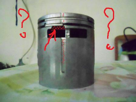

Salve a tutti, per quanto riguarda la discussione: dopo un "grippaggio di una HP 75 ho deciso di fargli un favore ad un mio amico cambiandogli il gt...Dopo averlo tolto mi sono accorto che ha avuto la fortuna.........di non grippare ma la cosa strana e che le fasce del pistone in particolare la fascia raschia olio si è rotta e il pistone ha fatto in tempo a sputarla..forse...cmq..gli ho cambiato tutto il gt "scelta sua" perchè per me era da cambiare solo il pistone e le fasce, finito di montare tutto regolato tutti i fili abbiamo eseguito la prima accensione tutto regolare...l'abbiamo provata nel cortile,e nel frattempo gli abbiamo regolato la friz. e il cambio..finito tutto arriviamo al gionro successivo, mettiamo in moto la vespa e il mio compagno esce per andare a farsi un giro racomandandogli di non stirare le marce ovviamente...dopo neanche cinque minuti ritorna spingendo la vespa...e dicendomi che di botto la vespa ha fatto un rumore come se macinasse un qualcosa dopo di chè si è spenta e non è più ripartita...ho smontato il gt curioso se aveva gripp. ma anche questa volta non è accaduto.. in pretica si è rotta la parte superiore della luce di aspirazione del pistone e quel pezzo è andato a conficcarsi fra pistone e mqntello del cilindro anche questa volta non intaccandolo ma facendo bloccare le fasce!! oRa voglio sapere da voi può essere che è rimato qualche pezzo si fascia all'interbo dell'albero motore e si è staccato e ha provocato il danno? ho è stato solo colpa dei pezzi DR difettosi? a voi le foto..
82,44 KB
La parte rotta è indicata con la freccia
e quel bel segno è stato praticato dal pezzo rotto!!
82,57 KB

sicuramente il pistone aveva una cricca già di suo oppure è stata causata nel montaggio, non ci sono altre spiegazioni secondo me!!

Maledetti pezzi!! il pistone è stato montato senza botte perchè lo spinotto è entrato perfettamente aderente senza sforzi...boo difetto di fabbrica? Che cosa mi consiglieresti come opzione per un altro pistone e fasce diversi dal dr?

Pezzo di fascia in giro per la camera di manovellismo... un bel solco quadrato... leva il motore mettilo sotto sopra leva il carburatore e lava tutto per bene.... pistone nuovo solo lui.. il DR è un cilindro granitico si vede che è un solco di fascia passeggiatrice.

cavolo, quoto poeta, non avevo letto per bene, se il pistone di prima aveva perso mezza fascia non la aveva sputata ma era in camera di manovella e ti ha fatto quel bel disastro..

secondo me se ne monti uno di nuovo si rompe sempre nello stesso punto...

perche? se non pulisco la camera di manovella?

Esatto devi riaprire e ripulire il tutto solo così sarai sicuro che non ci saranno pezzi di fascia e/o pistone a giro per i componenti
