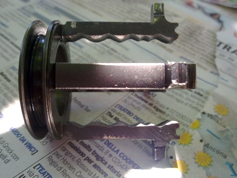

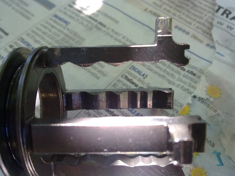

ho dovuto comprare un albero a 4 marce (x varie complicazioni...)
Quindi adesso ho il cambio a 4 marce con la crociera!
Da queste foto mi sapete dire se e' da sostituire?
77,62 KB
83,71 KB
Inserito il - 29/07/2011 : 17:09:09  Mostra Profilo Invia a Steck81 un Messaggio Privato
và ancora bene

forse i predecessori non sono stati chiari:
la crocera la cambi ogni volta che apri il motore,quel pezzo non è nuovo,puo durarti 20.000km come rompersi domani,vale la pena rischiare?
