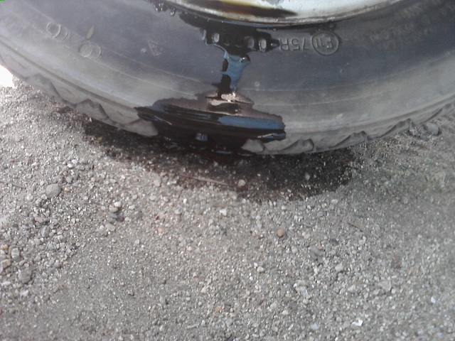

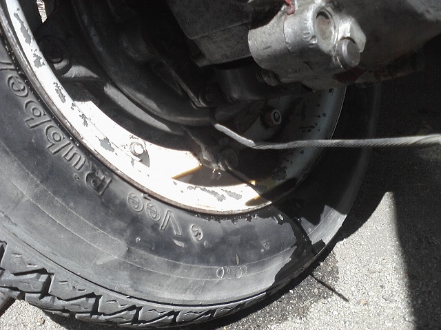

Ieri ho cambiato il paraolio del piattello ganasce al mio pk.Pensando fosse montato tutto bene, ho rimopntato il piattello dopo averlo pulito con la sua guarnizione.
Indovinate cos'ho trovato stamattina?
128,62 KB
138,18 KB
Cioè, praticamente mi sono giocato tutto l'olio del cambio?
Sicuramente avrò montato male il paraolio, potete spiegarmi come si montano?

Ok ho capito.Però dice di usare un vecchio cuscinetto, io dove lo trovo un cuscinetto vecchio
Dovrei cercare qualcosa per fare leva, quasi quasi provo a fare un inseritore per paraoli Ho gia una mezza idea in mente

Ma se scaldi bene il carter non hai grossi problemi ad inserirlo e comunque puoi utilizzare anche qualcos' altro al posto del vecchio cuscinetto l'importante é che sia piatto e robusto che mentre batti con il martello distribuisca le forze uniformemente su tutta la superfice e che quindi possa permettere al paraoli di entrare parallelamente alla sede...

il paraolio non va montato scaldando la sede ma deve entrare con una leggera pressione.

Infatti io ho provato a montarlo a pressione, ma forzava molto
Inserito il - 22/07/2011 : 15:02:26  Mostra Profilo Invia a Steck81 un Messaggio Privato
usa olio.. hai messo la molla dal lato cuscinetto vero????

La molla delle ganasce dici? é nella parte posteriore

la molla del paraolio...

sisi la molla del paraolio era dalla parte del cuscinetto

NO aspetta la molla era dalla parte delle ganasce l'ho montato al contrario
Ho montato il paraolio nuovo stavolta con la molla versi il cuscinetto, vediamo se tiene
