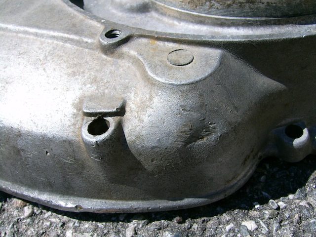

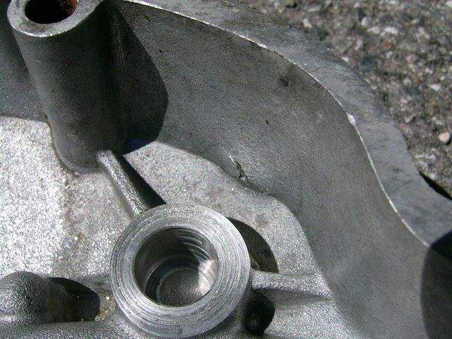

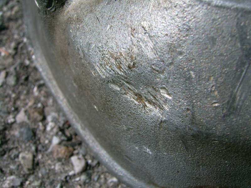

ho fatto arrivare da internet un semicarter per un blocco motore Vespa Primavera Vma2m, stamane mi sono messo a pulirlo ed ho notato che nella zona coppa olio c'è una bottarella, all'interno il colpo ha creato una crepettina.
Esternamente la botta non sembra abbia perforazioni o crepature, solo dall'interno.
Voi espertisimi, vedreste dei problemi in tutto questo, o è sorvolabile?

La ho anche io una botta così ma non perde perche la crepa e solo all' interno, all esterno e solo "piegato"!

io lo lascerei così senza neanche di pensare a radrizzarlo!!! con il rischio di romperlo del tutto...
al massimo, se da fastidio all'occhio, farei fare solo una saldatura e poi carteggiare per renderlo "paro".

nooo! lo deve lasciare così , se lo radrizza la crepa esce anche dall altra parte!

per addrizzarlo andrebbe scaldato.. si può fare.. poi vai da un tornitore saldi all'interno fresi ed è ok
