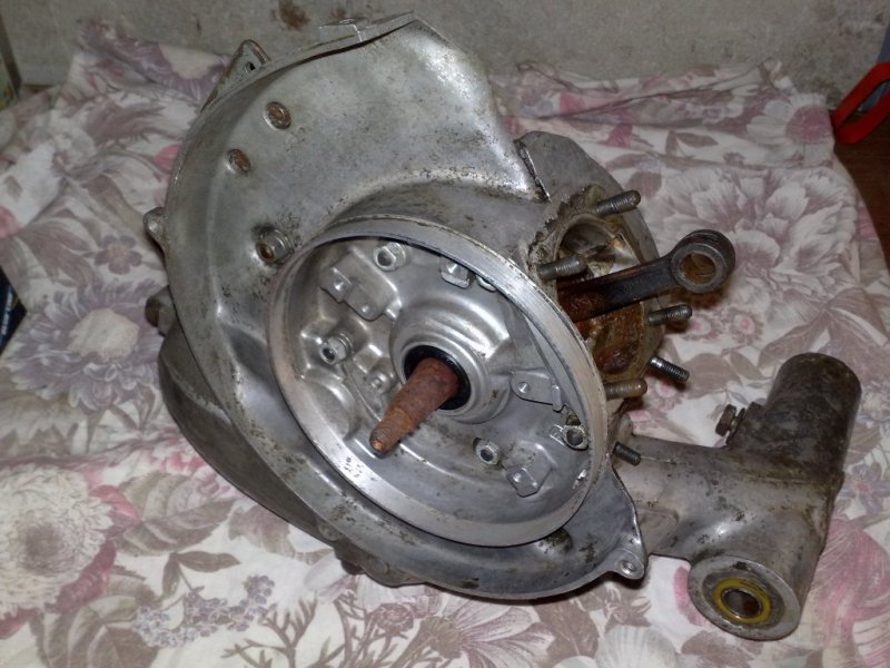

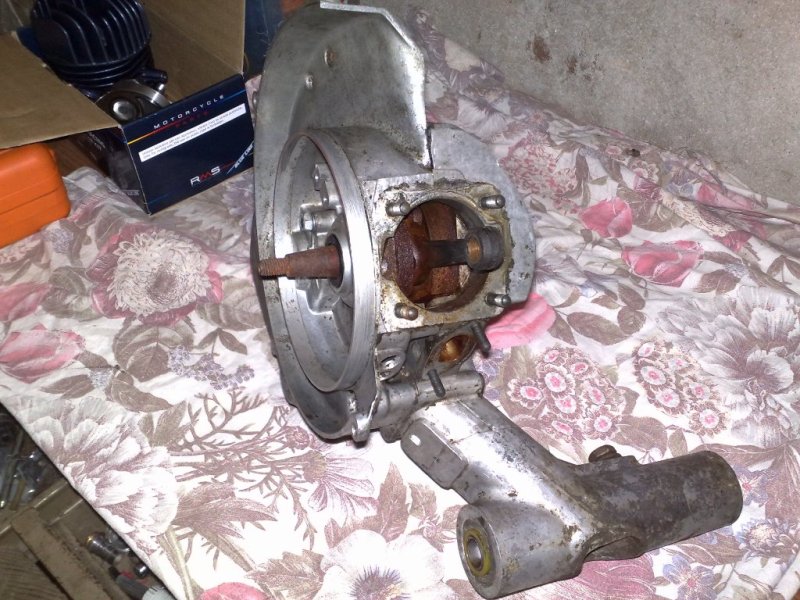

Inserito il - 22/07/2011 : 19:48:18  Mostra Profilo Invia a Obo un Messaggio Privato
sarebbe questo qui!
ditemi voi...........

Inserito il - 24/07/2011 : 00:40:20  Mostra Profilo Invia a Obo un Messaggio Privato
raga, non e' a carter stretti! e' un motore normalissimo x i 50cc dell'epoca..........
quindi quanto può valere? vale un pò di + soltanto xchè risale al 66'? oppure niente di speciale?
Inserito il - 24/07/2011 : 01:02:50  Mostra Profilo  Visita l'Homepage di mimmo  Clicca per vedere l'indirizzo MSN di mimmo Invia a mimmo un Messaggio Privato
non diciamo stupidaggini
1)nel 66 non c'erano più i carter stretti
2)la sigla del motore deve essere V5A4M e non V5B3M
3) stando alla ruggine che vedo quei carter valgono circa 2 euro al kg (il prezzo dell'alluminio), ci puoi scommettere che ha la camera di manovella rovinata
